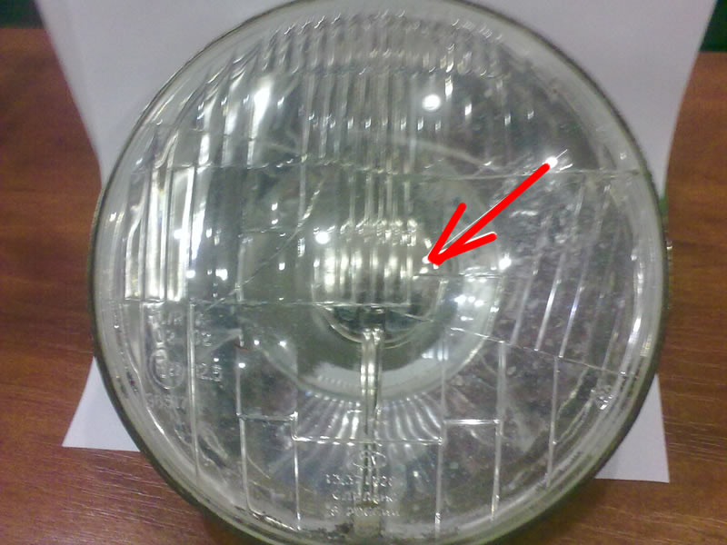

Подскажите как изменится световое пятно,если стекло фары перевернуть верх ногами(имеется в виду изменится ли как-нить граница пятна или угол освещения)?
и второй вопрос..там внутри есть колпак..который (я так понимаю собирает свет в пучок)если его снять...свет будет лучше иль хуже?
Спасибо..!
:o
а зачем???
Спасибо..!
Колпачок на лампе нижней своей частью экранирует поток света от лампы на нижнюю часть дефлектора фары, таким образом свет лампы попадает только на верхнюю половину дефл, отражаясь от него вниз на дорогу. Также в некотор моделях ксенона устроено переключ ближний-дальний - этот колпачок на эл.магните ездит по лампе вперед назад, перекрывая низ дефлектора. Я о простом колпаке, но есть более сложные варианты колпачков, совсем другой конфиг и назначением, а самый простой у Жигулей.

да все просто...на том єлементе что на фото треснуто стекло..я купил новій єлемент...а в нем нет колпачка того что внутри...
..ну вот када менял..задался вопросом..а что будет..если стекло перевернуть...

Слепить будешь

Стекло фары представляет собой совокупность линз, ориентированных в пространстве под заданными углами. Их задача сформировать пучок света определенной формы и направленности. На большенстве стекол есть метка определяющая правильность установки стекла (либо стрелка, либо надпись ТОР). Поэтому стекло нельзя проворачивать,переворачивать и т.д. В противном случае будет либо слепить встречных либо светить по верхушках деревьев.
Колпак прикрывает часть лампы чтобы фара не "слепила".
вот относительно колпачка...не совсем согласен...
есть доп фарі абсолютно одинаковіе..но в одних есть колпак..а в других нет..
значит ..для разных целей они??
в моем случае как-то свет рассеяно начал светить в той фаре..что без внутреннего колпачка...
Тут существенную роль может играть форма самого отражателя.

Павел,ну а если и отражатель..и стекло абсолютно одинаковые...???

Тогда не знаю :wacko:
"есть доп фарі абсолютно одинаковіе..но в одних есть колпак..а в других нет.." без колпака это дальнего света, с колпаком ближнего

Если фары абсолютно одинаковые и речь идет о фарах заграничного производства, тогда можно предположить что колпак выполняет функцию формирования пучка света подходящего под стандарты данного государства (типа Европа и Америка и т.д.)

Ага,теперь понял!
Спасибо!
а вот со стеклом я все же поэкспериментирую..когда время будет)
Странно, на фото верх и низ фары явно отличаются(ребра явно разные).
