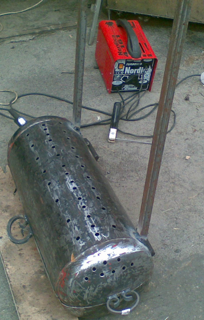

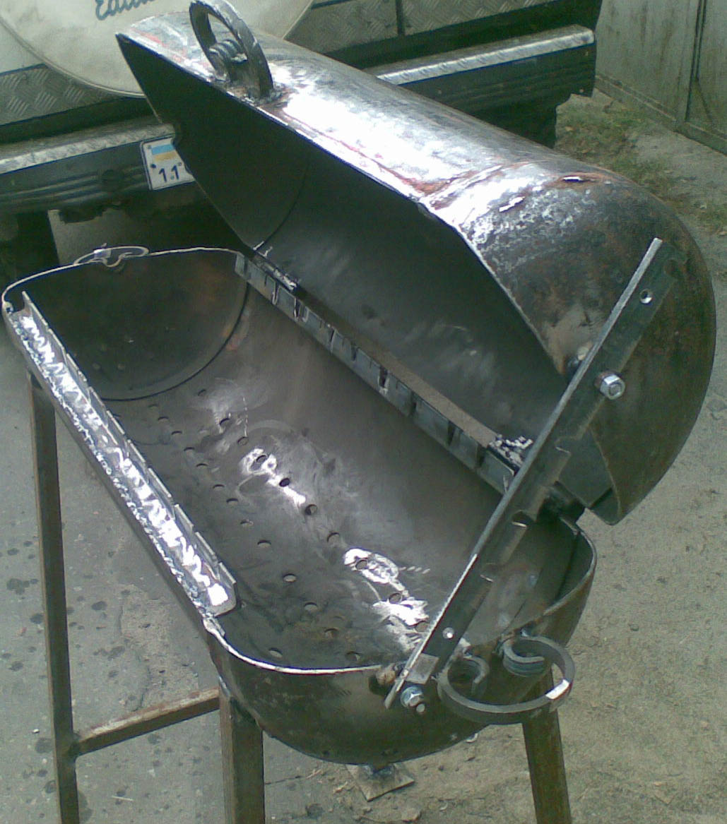

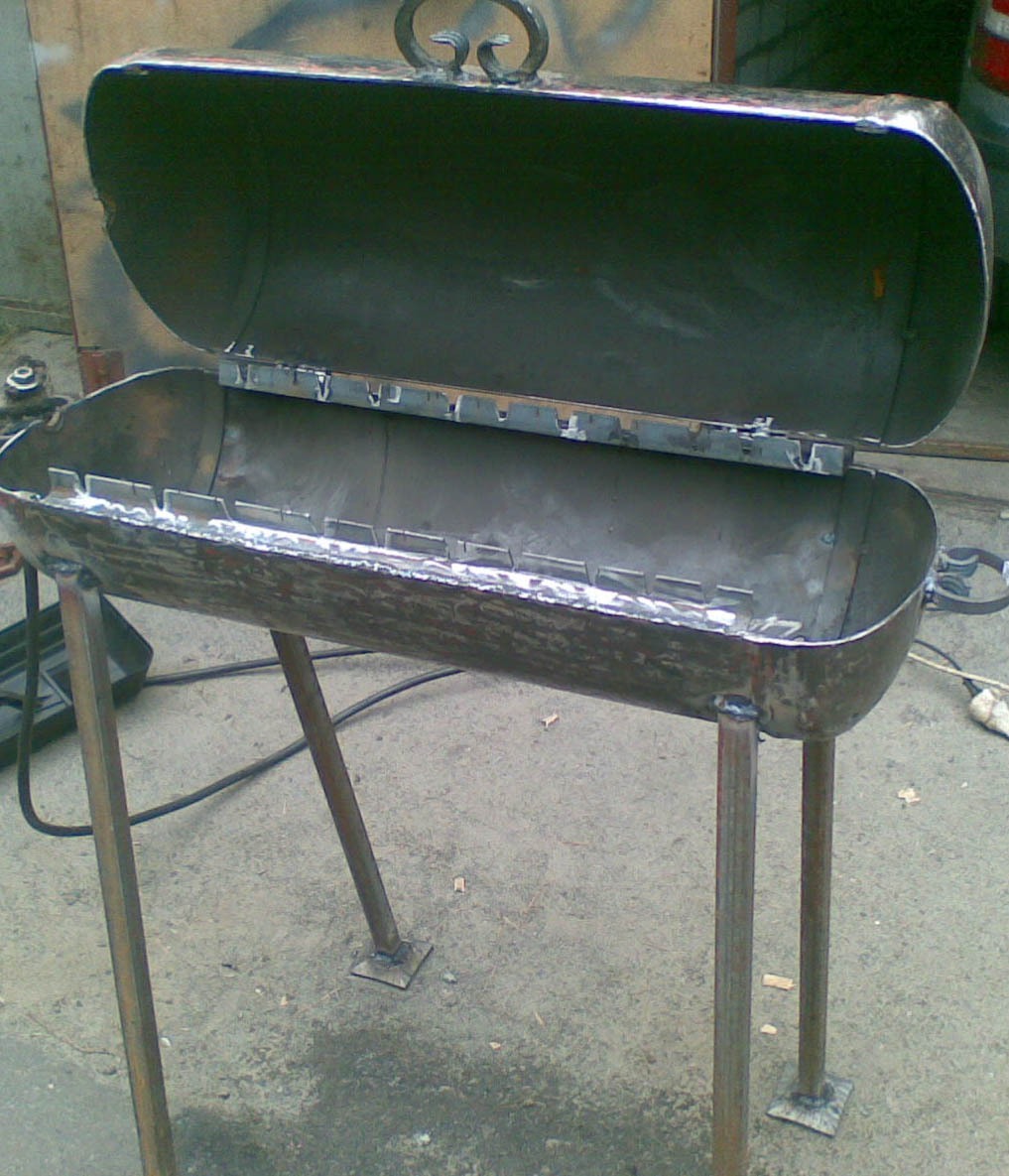

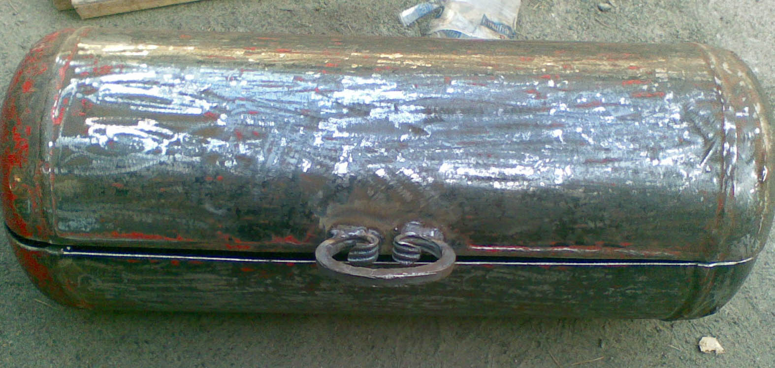

Собственно может и не тюнинг но может кому будет интересно:)
ИДею врать не буду стырил у Патруля, видел у него.
Самое сложное было найти газовый балон и РАСПИЛИТЬ его:)!
Спасибо Бравобоссу и его смелым парням! Кстати к слову сказать, в балоне таки полно было газа вернее в его стенках, даже когда я его варил сваркой воняло газом не про детски:)
На фотках смотрите что получилось.
Помимо этого, сей девайс будет адаптрован, электроподдувом с датчиком поддержания температуры и электрическим распылителем, который сможет распылять, вино, пиво, воду, или просто тушить мангал.
Для распылителя уже отыскал старый инжектор:)
Вот только стоит вопрос, чем бы его таким покрасить......
чтоб не обгорел.....

круть!
А красити - підозрюю, що нічого толкового не вийде.

Видел аналогичную конструкцию у Васи (ШИШИГА) с Лидой, только со сьёмными ногами. Наварены небольшие болты , а на них одеваются металические трубки, если мне не изменяет память. Тоже такое решение меня меня заинтересовало. А насчёт покраски, то есть специальное противопожарное покрытие, которое наносят на метал. балки, сваи и т. д.(сталкивался с таким на стройках Макдональсов) Также им покрывают короба дымоудаления . Насколько я помню, грязно золотистого цвета. ИМХО.

Краска есть в баллончиках называется hummerite
жаростойкая только двух цветов серебристый и черный .
Выдерживает температуру до 900 градусов.

советую покрасить тиккурилой (баночки по 200 грм вроде....) только в черном и серебристом цвете.Брал в эпицентре на окружной.Эфект от балончиков на много лучше.

Установилась пока конструкция по жарке картошки, содрал у наших же:)
Все помнят картошку в бороне от трактора:)
Получился девайся, тут тебе жарка картошки в масле и тутже шашлычек.
С краской и распылителями пришлось отказаться....
краска любая обгорит, температура нагрева, просто мама не горюй.
это же мешает подавать туда воду. Форсунки просто в шоке:)
Но!
поддув таки сделали.
пришлось сделать переходную муфту, на выходе подключается обычный компрессор по надуву матрасов.
Сфоткаю покажу.

Класная штука! Сделаю себе такой же. А не очень уж объемный получился мангал? А решетка внутри есть?
