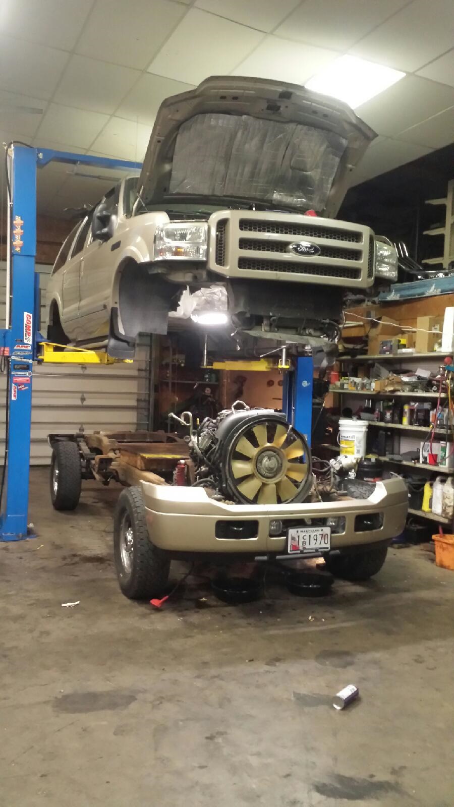

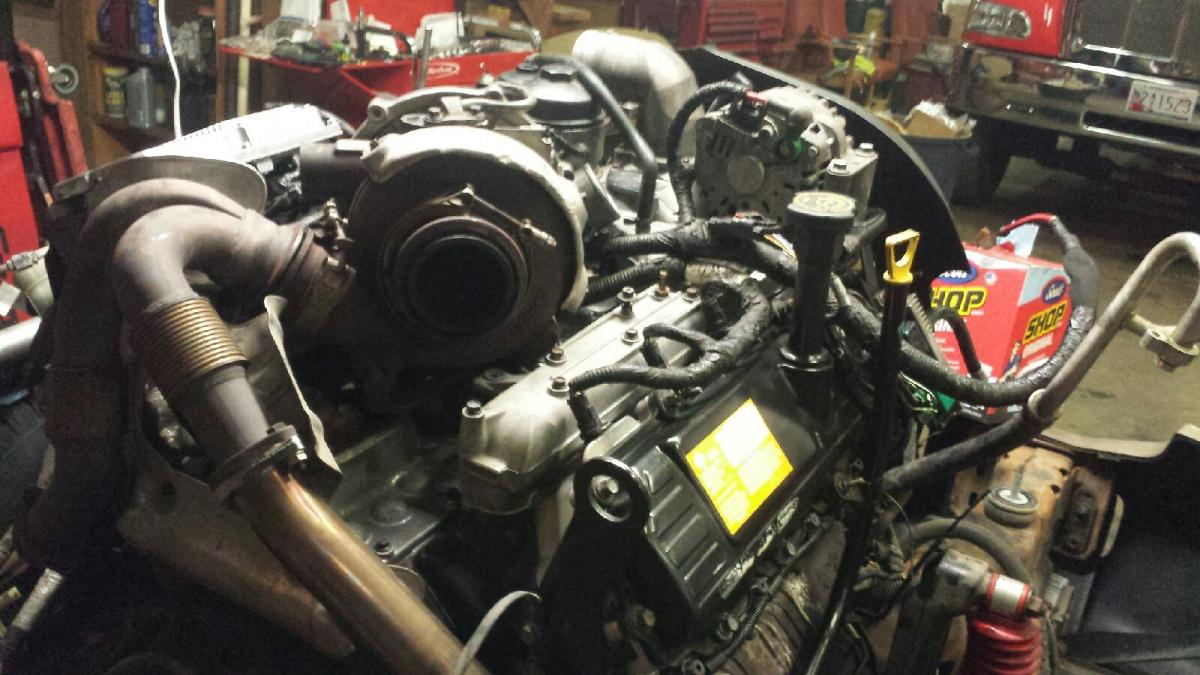

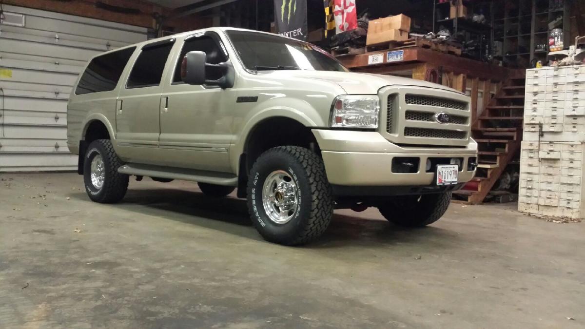

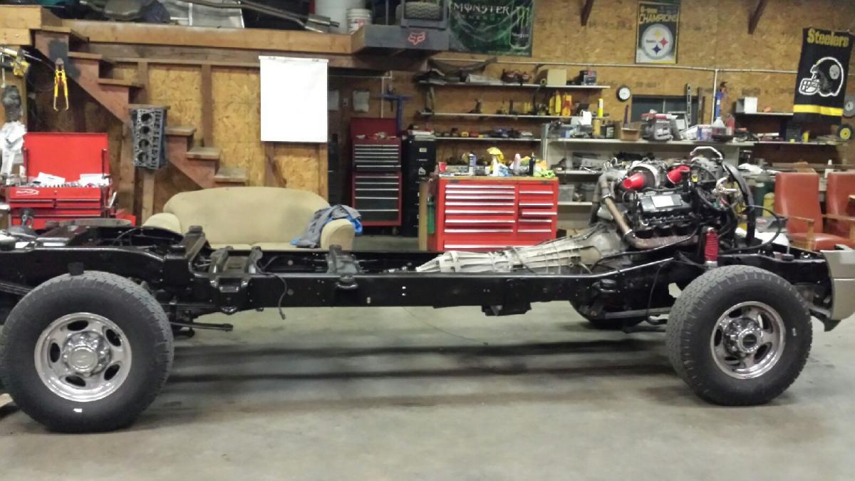

Да, как Амеры круто восстанавливают автомобили, смотрю и удивляюсь.
И это правда. Всё время хотел Excursion. Люблю огромные внедорожники. Был у меня один такой в начале века с 7.3 литровым, но продал потом. А приятные ощущения остались. Вот и ждал от Форда новую модель. Но Форд морозится. Смотрел на переделки под новый кузов. Берут новый F250 и переделывают под Excursion. Понравился, но не срослось после того, как глянул на один 2004 года. И понял, что за не очень большие деньги можно получить почти новую машину. Итак, вкратце моя история:
Берём подуставший (480 тысяч миль пробега) Ford Excursion 6.0L дизельный 2005 года за 8 тысяч долларов. Загоняем в домашний гараж. Отрываем кузов от рамы. Восстанавливаем раму. Полностью ремонтируем двигатель, усиленные запчасти закупаем здесь, включая бортовой компьютер и компьютер изменения параметров, и головки блока (http://www.bulletpro...com/default.asp). Покупаем "прямую" 3.5 дюймовую выхлопную систему. Потом снимаем коробку с раздаткой и отправляем сюда http://www.atsdiesel...ssion-Packages. Получаем взамен на много лучше, быстрее и тяговитей.
Меняем салон и днище на новые. Ставим самоблоки в мосты. Потом меняем решение и устанавливаем ARBшные с компрессором, правда совсем недавно. Меняем запирание передка на лучший от Варн. Ставим 3-х дюймовый лифткит. Генерал Грабер АТ2 резину большего размера. Меняем свет на HID и Led, тормозную систему, хайбербустер и т.д. по мелочам. И вуаля. С виду обычный Excursion. Но уже с 500 л/с под капотом и с кр.моментом в 650, ну и соответственно возможностью двигаться по легкому бездору. А главное, что он свободно тянет тяжелый прицеп в горах. Короче, получилась почти новая рабочая машина, но за гораздо меньшие деньги, чем от Форда.

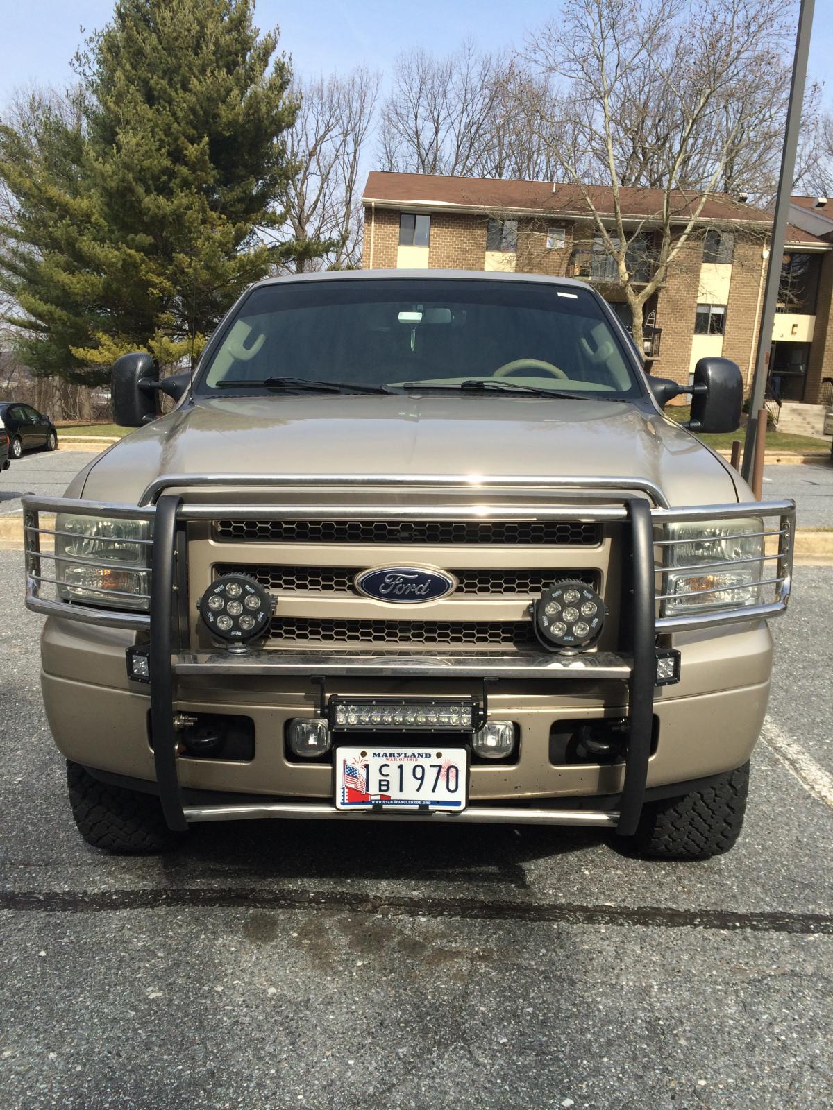

В процессе силовые бампера и лебедка на 6 тонн. Но это уже дань моде :).
:crazy:  :200:  и сделали круто и машина просто впечатляющая!

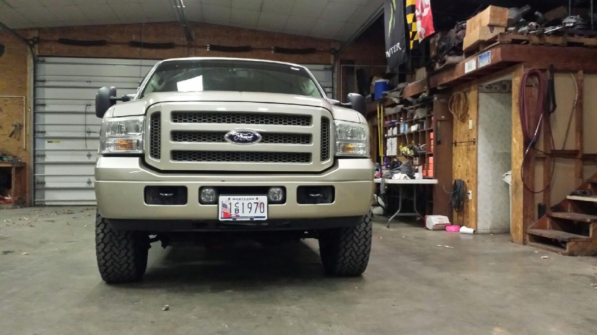

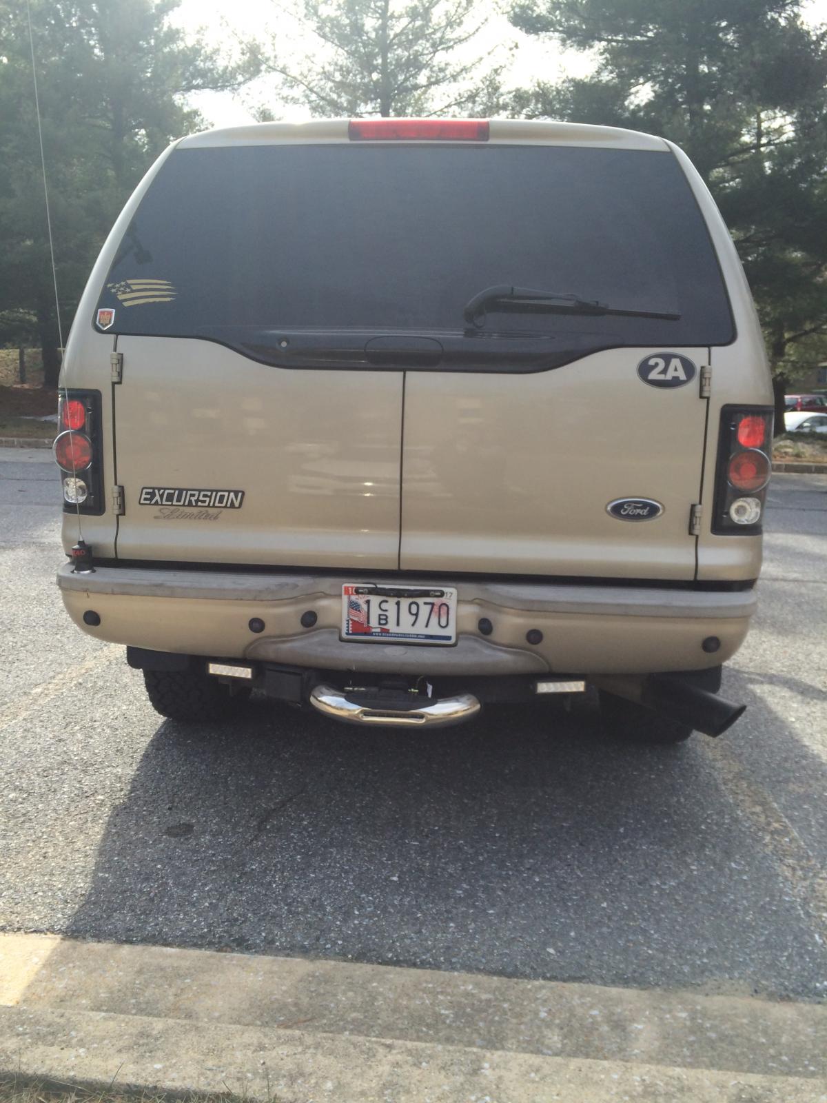

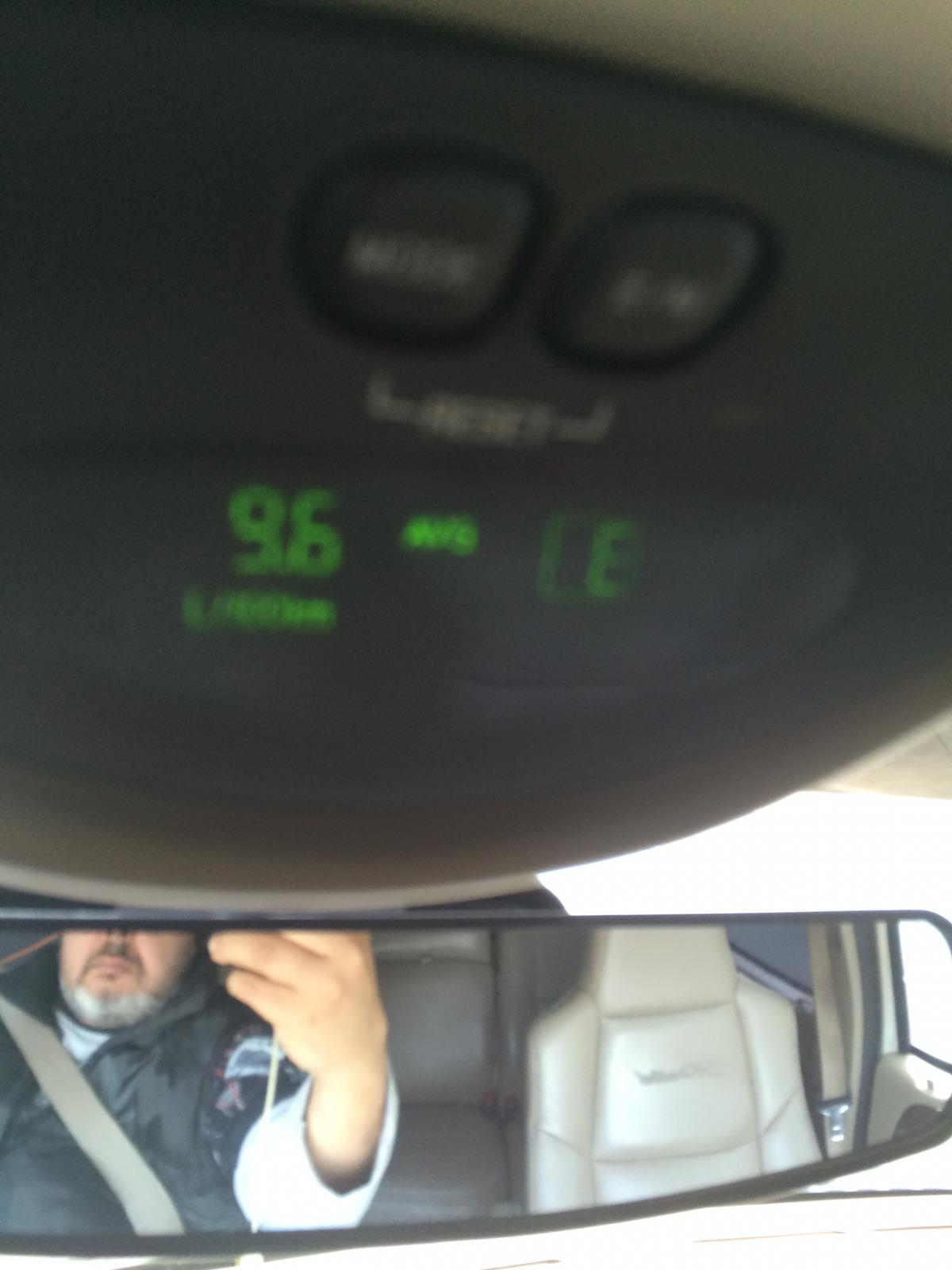

Спасибо коллега. Машинка получилась экономная. Забил в компьтере экономический режим. При примерно 100 км/ч средний расход топлива 9.6 литров на 100 км. С заводской такой коленкор невозможен.
И когда едешь, то почти на все остальные машинки "смотришь свысока":
Ну и соответственно - эстетика :)

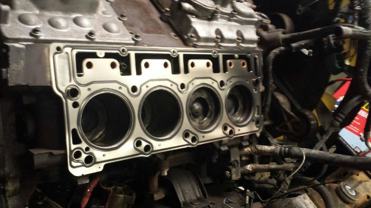

 Поэтому этот дядька рассказывает, что нужно менять и когда. К примеру, я удалил систему рециркуляции выхлопных газов. И поставил egr delete kit 6.0 с фильтром, который собирает песок от блока. Первый фильтр набрал песка с кило или больше.
Ого откуда вы столько песка набрали?

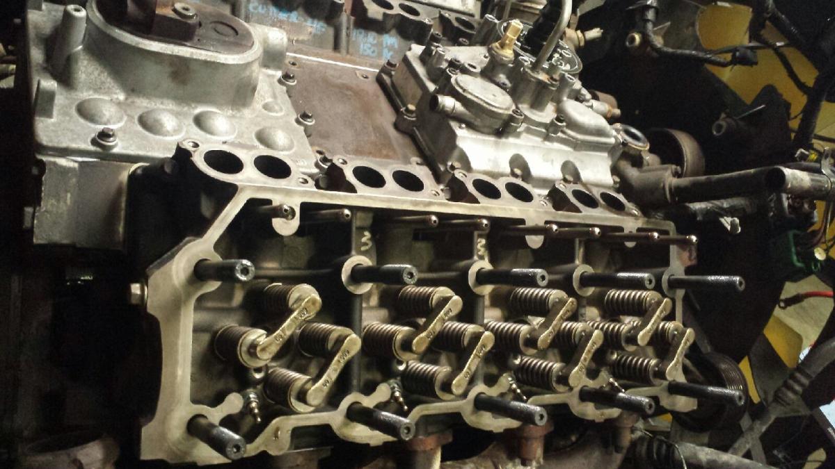

По 6.0 двигателю, я не представляю как могли побороть проблему с слишком маленьким количеством болтов которые крепят голову к блоку, надо будет поискать почитать...
Мне довольно сложно писать по-русски технические термины, но я постараюсь :). Эта проблема решаема. Преобретается сверхмощный набор ARP 250-4202 болтов головки блока, который расчитан на усилие прочности растяжения в 220000 фунтов на квадратный дюйм. Они и обеспечивают усилие зажима, чтобы сохранить головки блока цилиндров от подьёма из-за высокого давления сгорания. Эти болты устают после 500 тысяч миль пробега. Вот видео от http://powerstrokehelp.com: https://www.youtube....v=c9K-JkvIMHw#t . Всё очень предельно ясно.
Песок намеренно попадает в чугунный блок во время литья. Форд это делал намеренно, чтобы забивалась система охлаждения. И двигатель начинал нагреваться выше нормы. Поставив байпес кулант фильтр, за несколько тысяч миль весь песок фильтруется. На американских форумах эта проблема очень бурно обсуждалась: http://www.thediesel...-filter-234463/Люди рассказывали, что после первой тысячи миль, после вскрытия фильтра они видели натуральный песок, смешанный с глиной. У меня был тот же результат после первой сотни миль.
