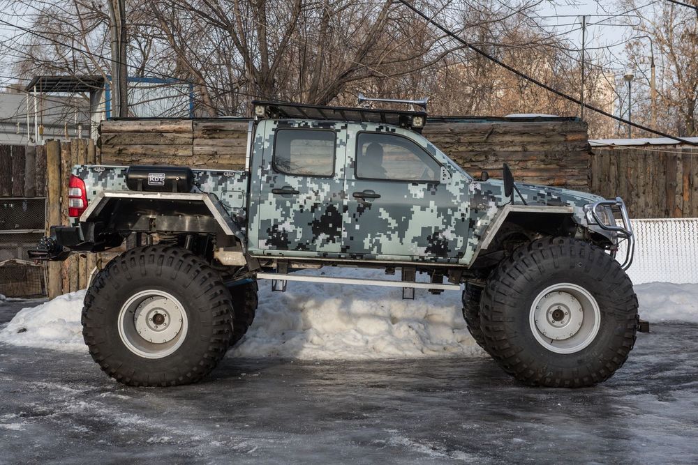

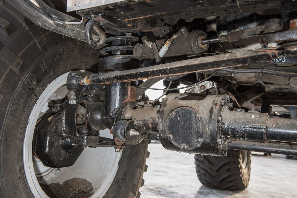

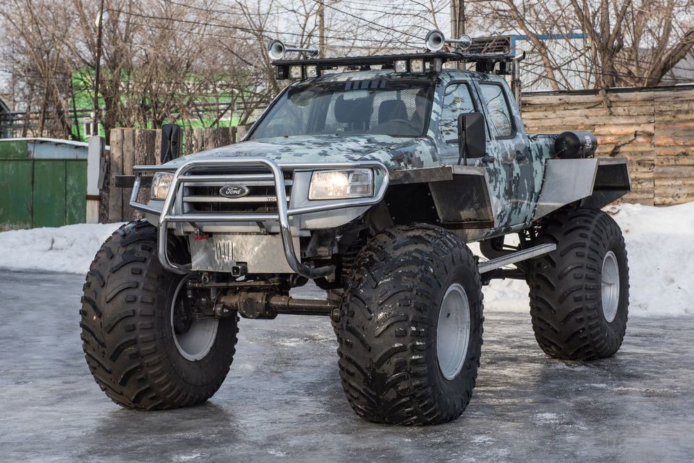

Интересный аппарат:
Болотный Ford Ranger
Передняя и задняя зависимая подвеска оригинальной конструкции на продольных рычагах.
Пружины и сдвоенные амортизаторы от LR Defender.
Редукторные мосты производства компании «Большое колесо».
Трансмиссионные тормозные механизмы обеих осей.
Топливный бак из нержавеющей стали на 150 литров, силовой задний бампер и багажник производства KDT.
Обшивка кузова алюминием.
Два компрессора с ресиверами, установленными на расширителях задних колесных арок.
Гидроруль.
Дополнительный диодный рабочий свет («люстра»).
Пневматический сигнал.
Съемная лебедка SuperWinch Talon 9.5 с креплением под «квадрат».
Шины «Арктиктранс Я-673» 1300 х 700 на разборных дисках производства «Авторос».

Шикарный Форд получился, только при всех таких мощных переделках удивило - Пружины и сдвоенные амортизаторы от LR Defender.
Они на Дефе никогда небыли чем то особенным, рядовые масленные амотрты, почему не взяли что то серьезней и надежней не пойму.
