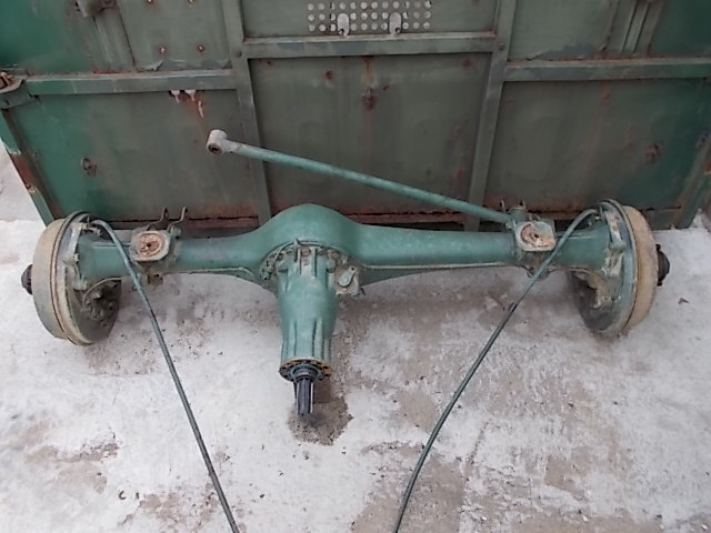

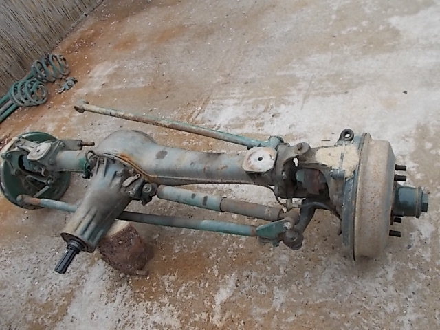

На сузук напевно більше б з унімога пасувало, вони виглядають легші:
І теж з мех.блоками...
#707 BOX4x4
Отправлено 08 December 2015 - 21:22
Андрей, так они тяжеленные. Вон, под стенкой у меня лежат, правда, с посвежее модели. Общий вес, под пол тонны.

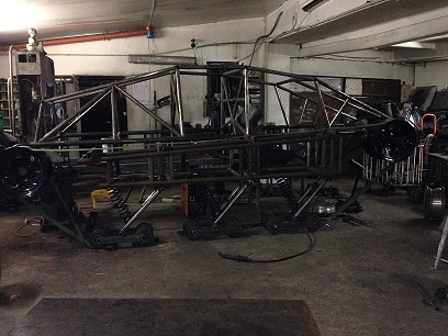

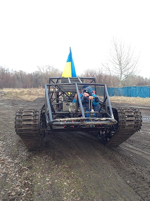

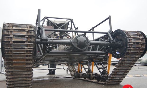

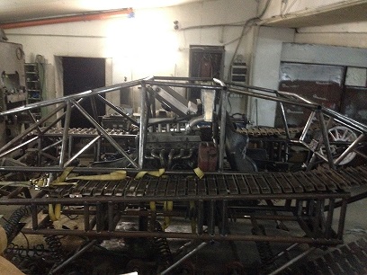

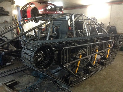

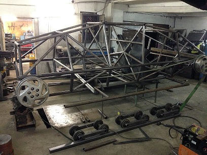

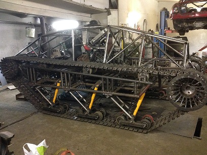

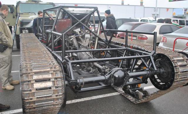

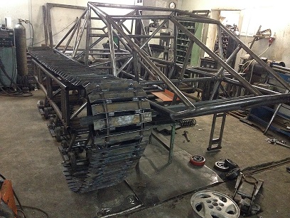

Гусеничное транспортное средство G13S1 от киевского тюнинг-ателье Garage13.
Изготовление каркасного корпуса из безшовных стальных труб.
Моделирование гусеничного модуля.
Детальное изготовление гусеничного модуля.
Изготовление гусеницы на тросовой системе.
Двигатель:  Mercedes 3,5л. турбо-дизель.
Выпускной коллектор: Garage13
Турбина:  GT-3076 garrett
Выхлоп: Garage13
Куллер: Garage13
Радиатор: Garage13
Впускной коллектор: Garage13
Доработана топливная система.
Коробка автомат Merecedes 140-й кузов
Задний мост: Mercedes Sprinter
Вместо баков используются 20-ти литровые канитстры для нестандартных полевых условий.
Приблизительная расчетная мощность 300 л.с.  - 700 Нм момента при надуве 1,5-2 бара.
Чем больше нагрузка тем больше надув, гейт не используется.
На выставке волонтерский военпром:
Проверка ходовых качеств
Видео:
Видео с испытаний в полевых условиях:

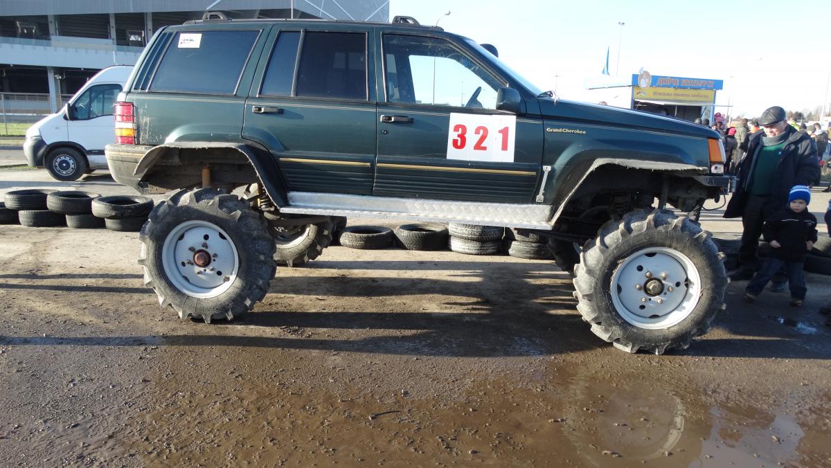

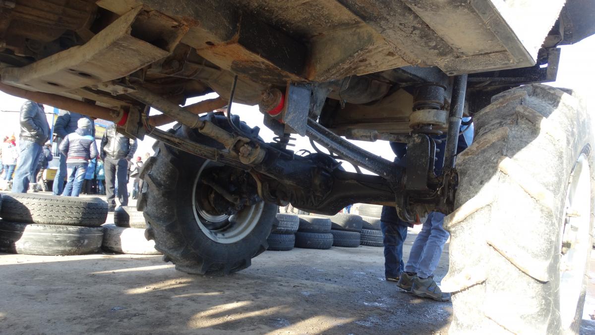

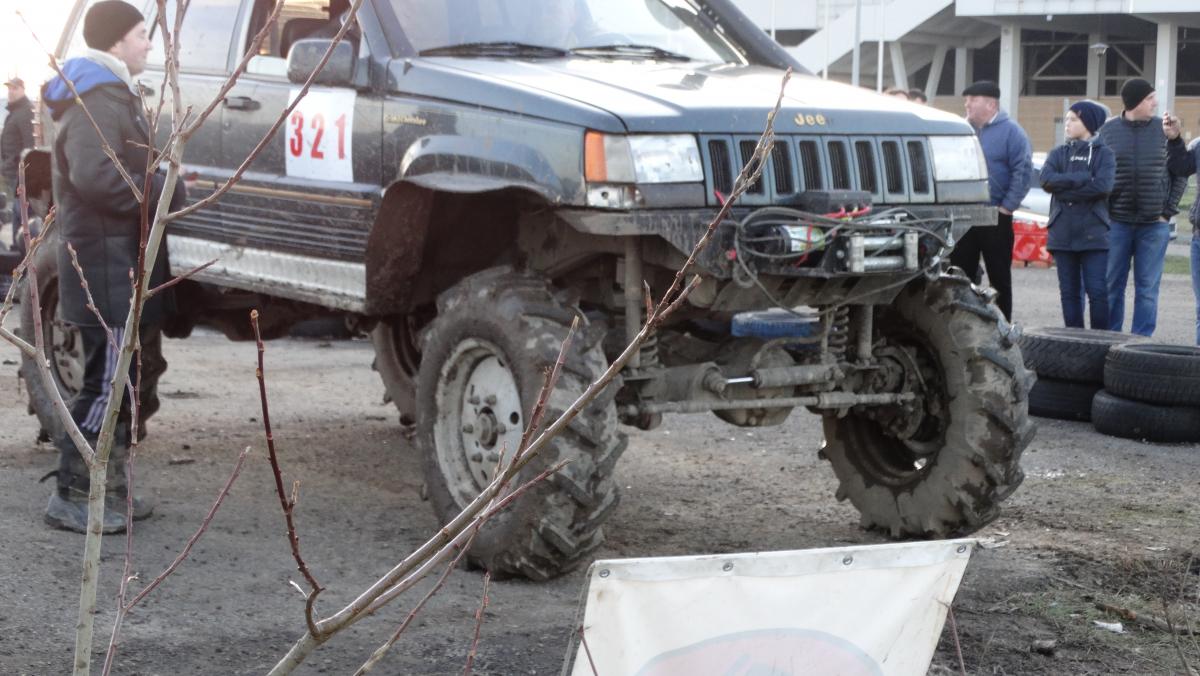

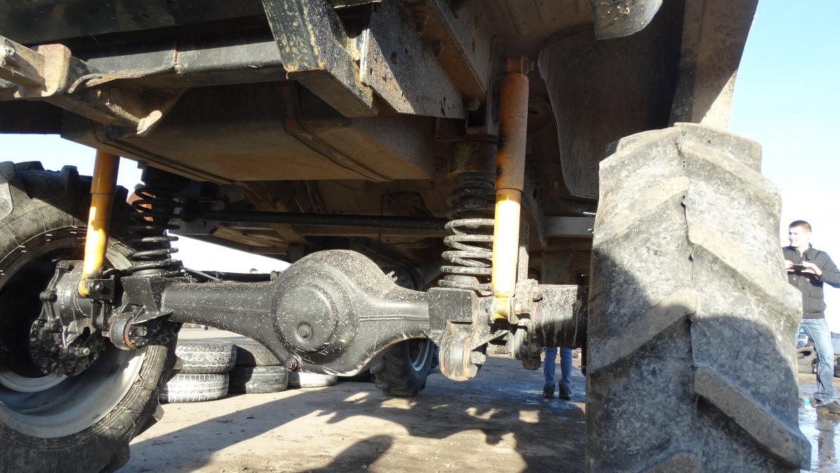

Ось такий Чирокі на унімоговських мостах.
