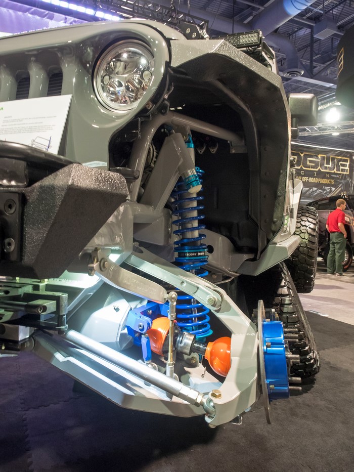

#581 VOIN
Отправлено 11 November 2015 - 13:47
Неплохая альтернатива мостам - но одних сайлент-блоков там сколько! Надежность сильно будет страдать на не новой технике.
#582 mamont
mamont
  • Регистрация: 29 Feb 2008
  • 1827 сообщений
  • Авто: KIA Grand Sportage
Отправлено 11 November 2015 - 13:52
мне еще не понятно, как поворачивает ступица... не вижу шарнира...
#583 imperator
  • 2565 сообщений
Отправлено 11 November 2015 - 14:03
Этот технологический бред - аналог "ножниц" на Бронко и 150х в 80е годы? Только с излеченной болезнью - развал не прыгает в сумашедших допусках при гонке на пересечёнке. Зачем столько открытых шаровых соединений? Пыли в штатах нет?

#584 VOIN
Отправлено 11 November 2015 - 14:05
Леш снизу на мощном а рычаге шаровое соединение и сверху стоит, только у основания рамы, вот тут виднее.

#585 imperator
  • 2565 сообщений
Отправлено 11 November 2015 - 14:14
Там в верхнем рычаге горизонтально расположенное огромное шаровое соединение, аналог нашей шаровой, только втрое массивней, на ней висит цапфа со ступицей, и на ней градусов на 30 в обе стороны и крутится колесо. Интересно, в прыжках по пересечёнке не оторвётся ли вся эта конструкция, вкупе с колесом в 60кг?
#586 Artsmith
Artsmith
  • Регистрация: 06 Feb 2013
  • 1282 сообщений
  • Авто: Vitara, SJ413
  • Имя:Андрій
  • Город:Ивано-Франковск
Отправлено 11 November 2015 - 14:15
Сверху похоже на мощный ШС

#587 Арсен
Арсен
  • Регистрация: 17 Nov 2006
  • 1702 сообщений
  • Авто: Нива
  • Имя:Арсен
  • Город:КИЕВ ОБОЛОНЬ
Отправлено 11 November 2015 - 14:28
Да, там вся конструкция собрана на шаэсах.

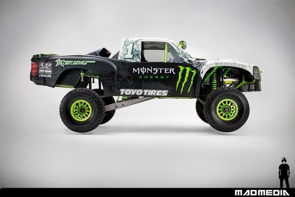

Как вам характеристики  Chevrolet Silverado
— ДВИГАТЕЛЬ: Chevrolet типа Small Block
* V-образный 8-ми цилиндровый
* Топливо: бензин.
* 4-х тактный.
* Атмосферный.
* Двигатель имеет жидкостное охлаждение.
* Двигатель расположен спереди, продольно, в пределах колесной базы
* Рабочий объем (см3): 7505
* 2 клапана на цилиндр, один распределительный вал в развале блока цилиндров (OHV)
* Мощность 800 л.с.
* Крутящий момент 934 Нм
— ШАССИ И КУЗОВ:
* трубчатая рама из хром-молибденового сплава 4130. Диаметр труб 51 мм.
* Кузов из стеклопластика (силуэт Chevrolet Silverado)
— ПОДВЕСКА:
* Независимая спереди, зависимая сзади, регулируемая.
* Спереди: двойные поперечные А-образные рычаги, амортизаторы в сборе с пружинами (койловеры King Shocks) с дополнительными перепускными амортизаторами, стабилизатор поперечной устойчивости. Ход подвески 660 мм.
* Сзади: неразрезной ведущий мост на трех продольных направляющих тягах, амортизаторы в сборе с пружинами (койловеры King Shocks) с дополнительными перепускными амортизаторами. Ход подвески 864 мм.
— ТОРМОЗА И РУЛЕВОЕ УПРАВЛЕНИЕ:
* Рулевое управление — реечное с усилителем.
* Тормоза Brembo: дисковые, вентилируемые, на всех колесах.
* Спереди и сзади: 6-ти поршневые суппорты.
— ТРАНСМИССИЯ:
* КПП Kroyer Turbo 400: 3-х ступенчатая автоматическая гидромеханическая
* Задний привод.
* Дифференциал повышенного трения.
— ШИНЫ И ДИСКИ:
* Шины Toyo Open Country MT-R Race Spec : размерностью 39 13.50R17 спереди и сзади
Chevrolet Silverado BJ Baldwin 2013 год. Грузовик класса trophy truck (unlimited) для гонки 1000 Миль Бахи (Baja 1000)
— ПОКАЗАТЕЛИ:
* 0-100 км/ч: менее 6 сек.
* Максимальная скорость: 234 км/ч на асфальте. 185 км/ч во время гонки на бездорожье
* 0-402 метра с места за 12.1 сек при скорости на финише 180 км/ч.
* Торможение с 96 км/ч до 0: 45 метров
* Масса автомобиля 2898 кг.
* Соотношение мощности к массе: 275 л.с на тонну.
* Топливный бак: 67 галлонов ( 254 литра, безопасного типа). Запас хода 330 км. Расход топлива: 1.3 км на одном литре.
* Распределение веса по осям в: в пользу задней оси
— РАЗМЕРЫ
* Колесная база: 3251
* Колея спереди: 2362
* Колея сзади: 2311
Эта развесовка хорошо заметна в ролике при скоростных прыжках с малым углом атаки,"жопа" садится быстрее "морды".
Но агрегат зачётный!!!
* Топливо: бензин.
* 4-х тактный.
* Атмосферный.
* Мощность 800 л.с.
— ШАССИ И КУЗОВ:
— ПОДВЕСКА:
— ТРАНСМИССИЯ:
* Задний привод.
— ШИНЫ И ДИСКИ:
— ПОКАЗАТЕЛИ:
— РАЗМЕРЫ
* Колея сзади: 2311
Со всем согласен, а вот стабилизатора поперечной устойчивости спереди в упор не увидел, да и судя по работе подвески его там нет, как то так.
С Уважением.
#598 rut
Отправлено 12 November 2015 - 15:07
С Уважением.
Вертикальный штырь впереди, который идет от нижнего рычага, это наверное и есть стаб. По крайней мере очень похоже.
#599 Strelock
Strelock
  • Регистрация: 01 Jun 2013
  • 474 сообщений
  • Город:Мелитополь
Отправлено 12 November 2015 - 16:11
Да нет, это шток "Байпасного амика", он без пружины, позади него Кинг уже с пружиной))).
С Уважением.
