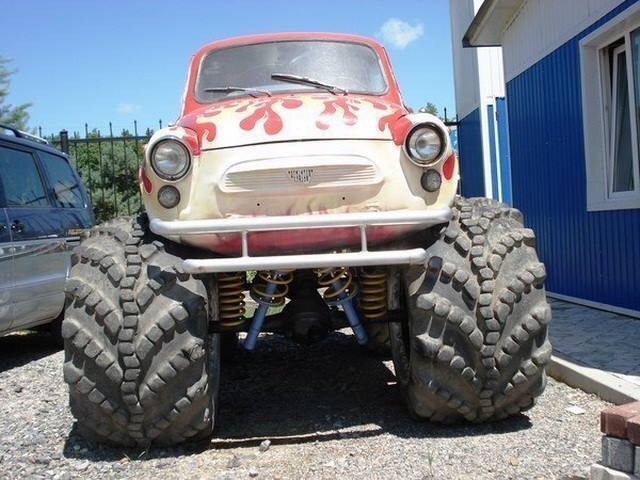

  • Авто: 105/L200
Відправлено 18 February 2015 - 20:22
Вот такой вот монстр
