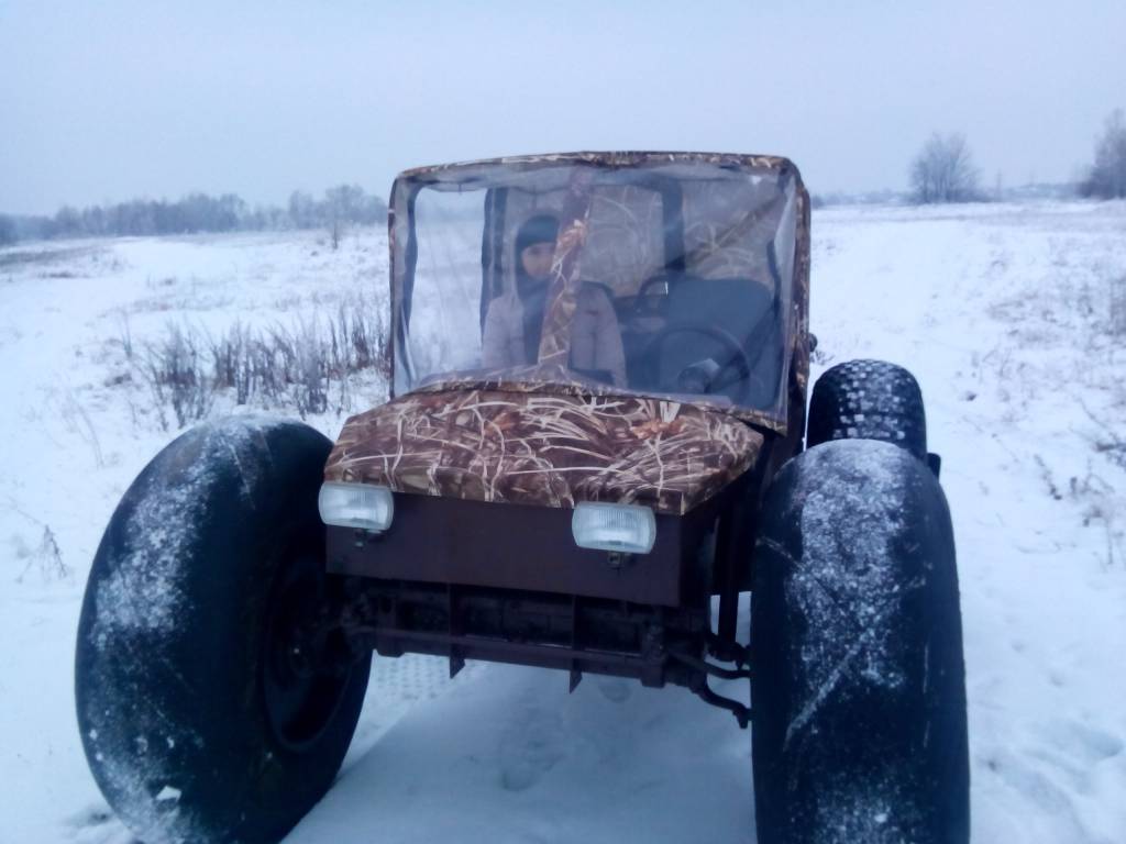

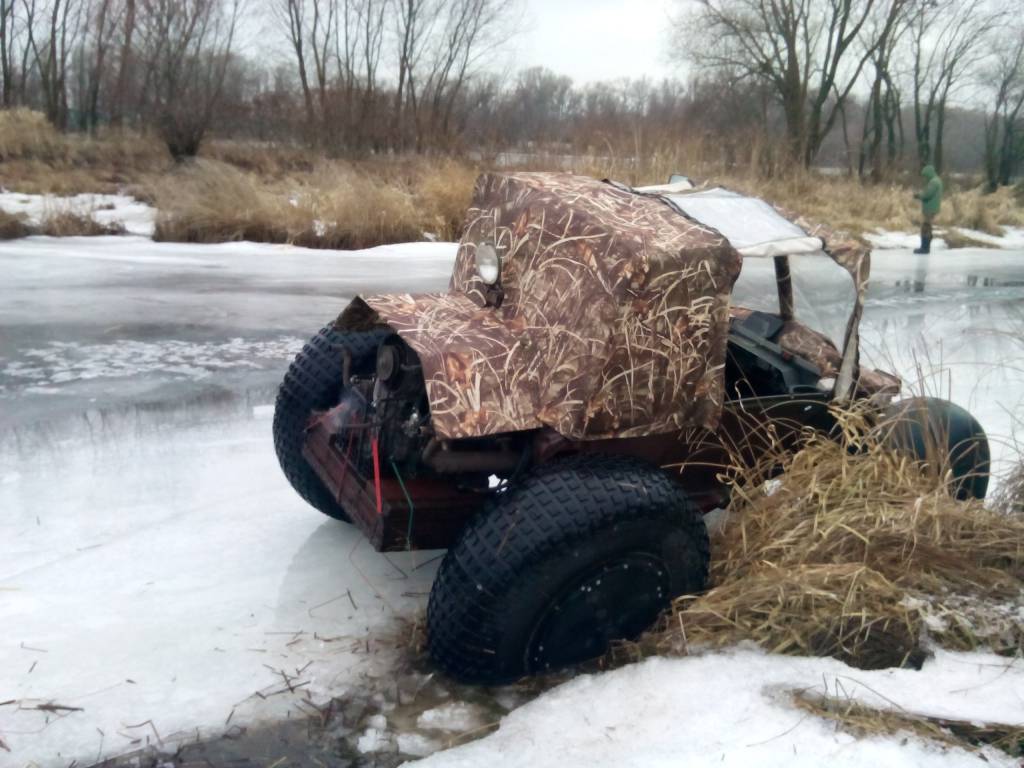

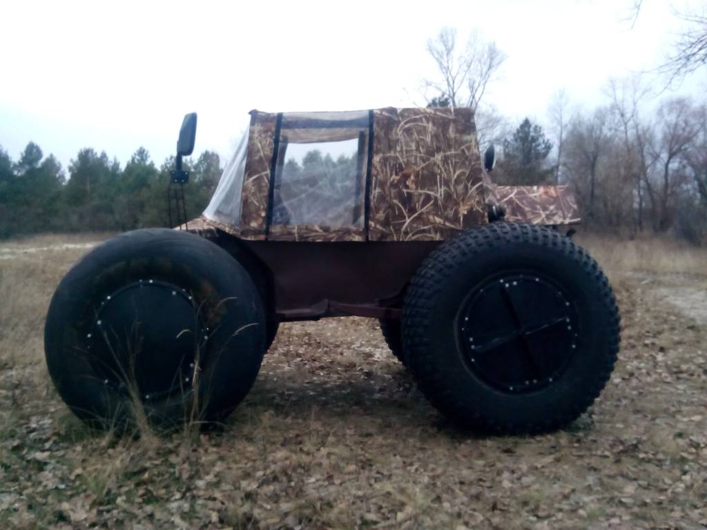

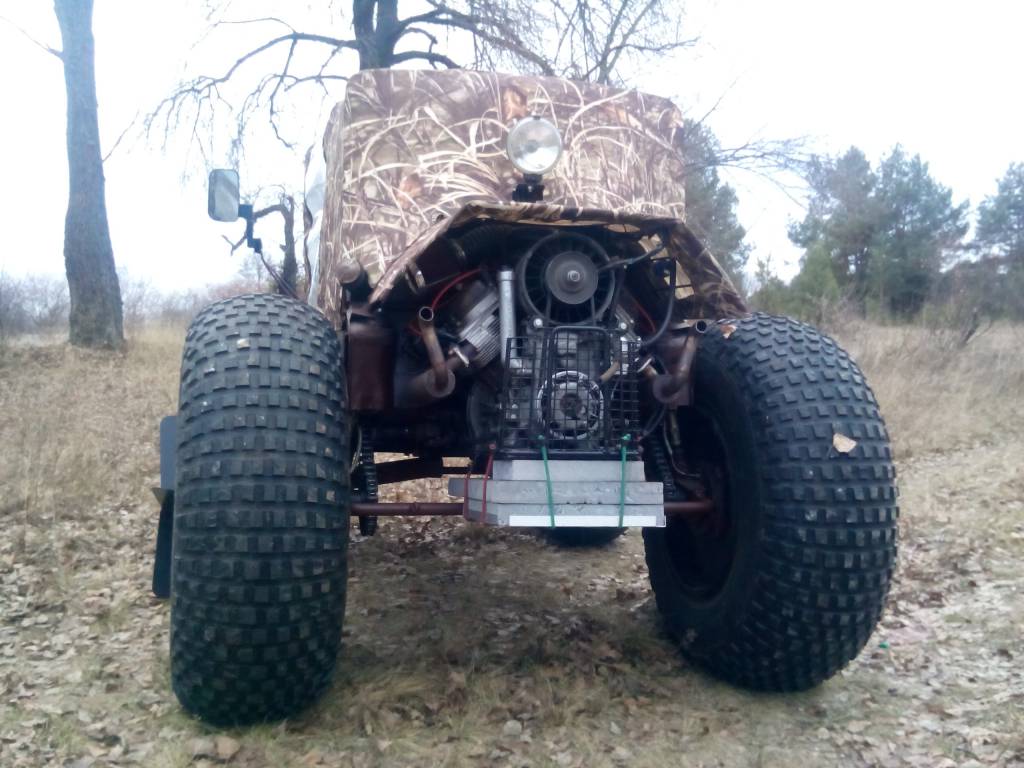

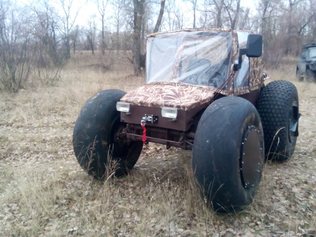

А вот мой пневмоходик - не сравнить , конечно , с Гарагашьяновским "Шерпом" - но плавает , по тонкому льду (7-10)см. ездит влегкую , По Деснянским разливам тоже .Двигатель ЗАЗ-968 , Цепная передача 1к 4 , резина 1220х400х533 , лебедка 4000 , задний привод , вес с полным баком 750 кг.Сделал себе для зимней рыбалки ...IMG_20141207_132042.jpg IMG_20141226_102208.jpg IMG_20141226_102229.jpg IMG_20141226_102309.jpg IMG_20150117_124414.jpg
Молодца, а какой вес его? Моторчика от Запора хватает, думаю летом ему тяжковато будет.
Какой размер шин?

Cзади помоему стоят самонарезки, а видео нет. а то фото ничего не передают?
Я указал и вес 750 кг и размер шин 1220/400/533 это от Урала 4320 из двух колёс сделано 4 . Вырваны внутренности на передок а наружние слои нарезаны регрувером на гребучий задок .Понятно , что в его проходимости есть предел из-за отсутствия переднего моста , но из-за низкого удельного веса на грунт и пониженного ряда 1/4 ( возможно на третьей передаче ехать 6-7 км/ч.) едет он настолько ярко , что я и не ожидал .Видео есть много - но оно разрознено - как скомпоную - выложу . Спасибо за комменты - у нас в стране эта тема не развита поэтому приятно что кому-то интересно .
