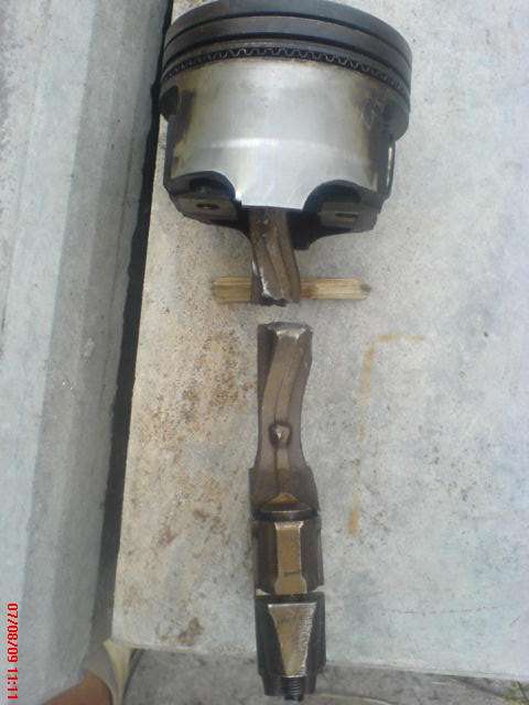

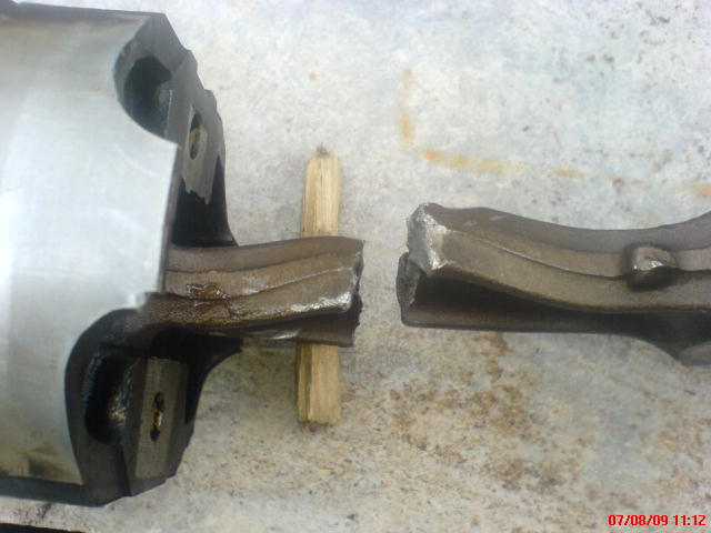

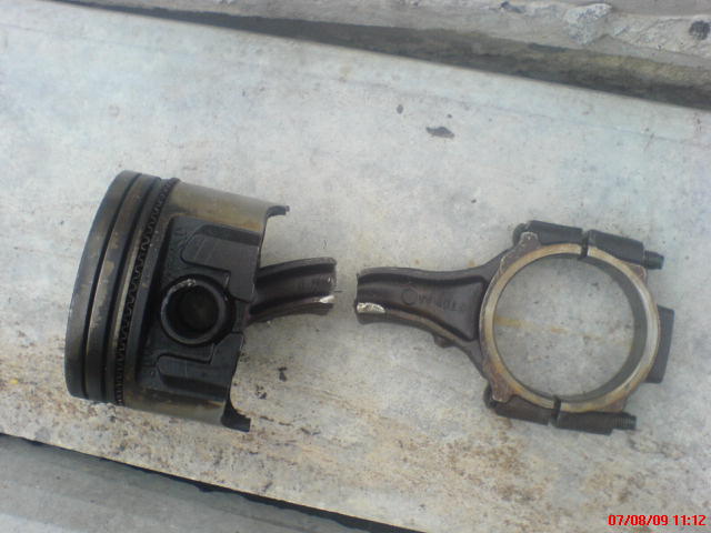

После очередного "заплыва" в Киевском водохранилище  Ford Ranger нахлебался воды.В результате гидроудар.Последствие:
Слава Богу кроме шатуна и поршня нечего не пострадало.
Из воды выехал самостоятельно и проехал еще 300 метров.Заглушил.
Домой на шурке! :baranka:
Идет востановление :doctor:

Отправлено 07 August 2009 - 17:49
заехал по фары.глубина примерно 110см +волна в берег.у машины бодилифт 6см.
понял что гидроудар после того как заглох.потом завел машину проехал метров 150 и появился металический стук.дома уже вскрытие показало.
