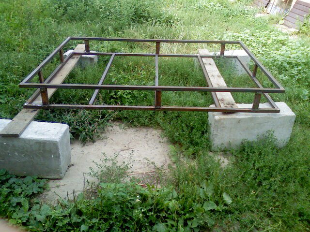

­­­Давно задумывался о багажнике. Сегодня было время и желание воплотить мечту в жизнь.
Из профиля 25х25 за первую половину дня была сварганена вот такая корзина размером 1800Х1200:

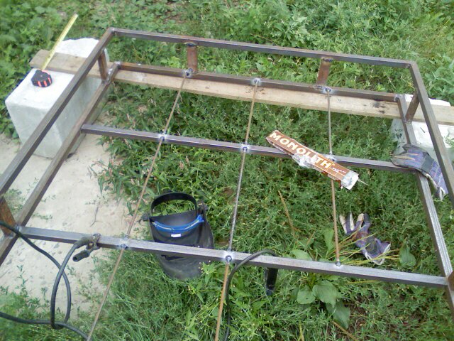

На дно этой корзины можно было уложить сетку. Но мне вариант с сеткой не нравится:
1. Машина стоит под открытым небом. Снег с сетки (если достаточно мелкая, а в крупной не вижу смысла) убирать не особо удобно;
2. Не уверен, что не будет от сетки звукового сопровождения.
Но это мое имхо. Поэтому в качестве сетки к несущей корзине приварены 420 мм куски 6 мм арматуры. С шагом в 300 мм.

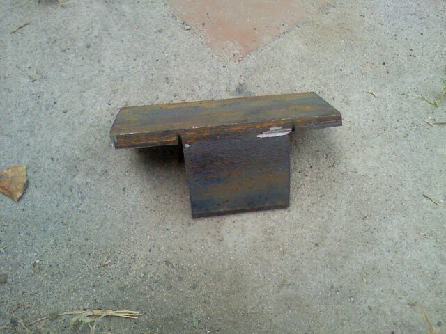

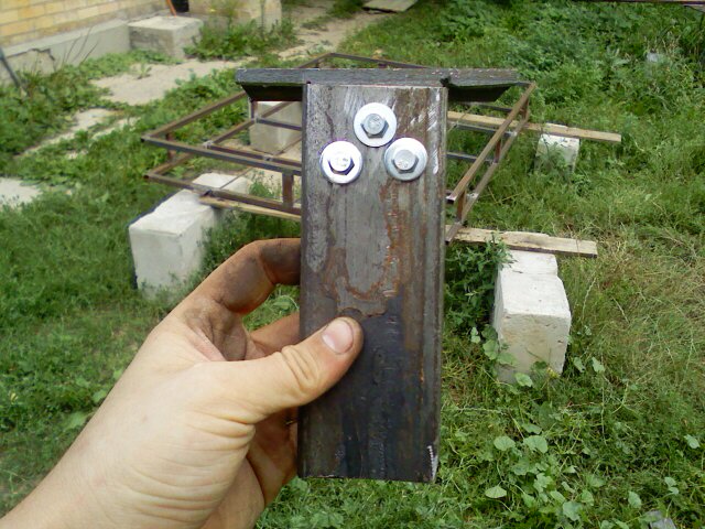

С размером угадал, когда будет время, доделаю еще одну пару креплений и переделаю заднее левое (дрогнула рука, когда дырки сверлил, каюсь). Ну и буду красить. Пока все.

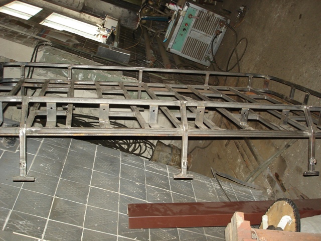

мне бы такой вес на багажник... :smoke:

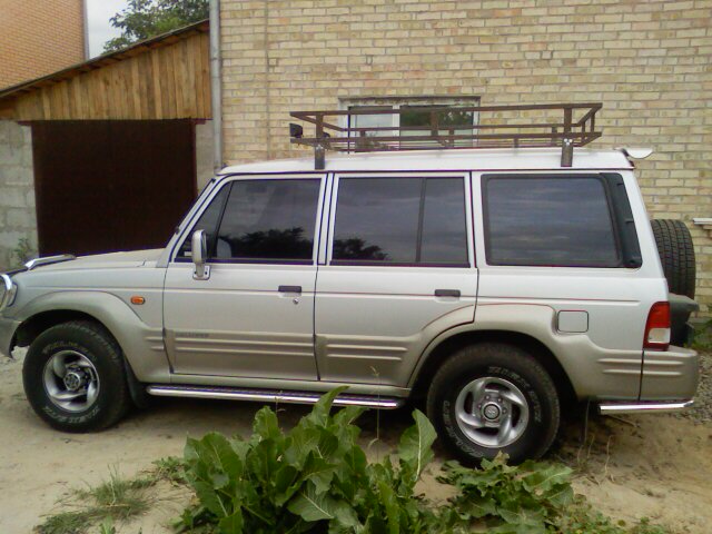

Сегодня появилось свободное время, и я закончил свое "детище".
Все было обработанно, подготовленны дренажные отверстия, доделаны крепления (теперь их 6 штук), покрашено в 4-ре слоя, и установленно на машину. Испытано весом почти в 190 кило, кажется легко можно докинуть сколько же )))))Короче, считаю что время потрачено не зря!
