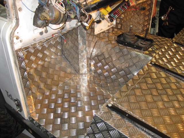

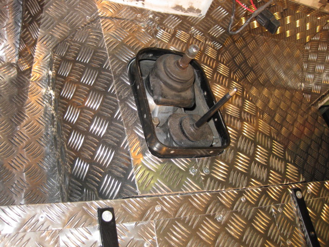

Тунели из люминия выглидит гдето так.

#12 podarok
podarok
  • Реєстрація: 06 Jul 2005
  • 2894 повідомлень
  • Имя:Andrii
  • Город:Київ-Міжріччя
Відправлено 03 August 2009 - 22:15
а если как вариант вылепить из стеклоткани и смолы ?
чим далі, тим більше схиляюсь саме до цього варіанту...
2leon
ну незнаю, бачив аналогічне виконання. Якось не вразило...навіть не знаю, що воно мені нагадує...
