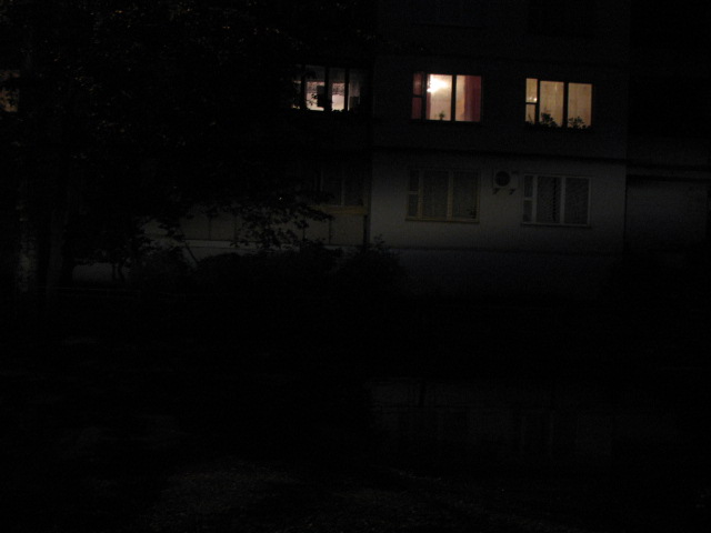

Сегодня устроил экспресс-тестирования фарам рабочего света от Хелла. Все их знают, многие пользуются по году и больше, да и у меня на багажнике в качестве бокового света стоят, отзывы хорошие, а у меня все руки не доходили сравнить.
Вот попались два образца:
стильный популярный квадрат
и менее распространненый овал:
Поскольку на дворе ясный день пришлось ограничиться темнотой в размерах, ограниченных боксом.
Далее попарно сначала пятно от "квадрата" и потом от "овала"
Не смотря на малую дистанцию до экрана, можно заметить, что овал, как и следовало ожидать дает более широкое пятно, с размытыми краями, а квадрат меньшее пятно, с гораздо более резким левым-правым краем краем и бОльшей интенсивностью света в центре.
Причем обе фары перераспределят световой поток таким образом, чтобы в верхней части было больше энергии источника, .т.е стараются выровнять засветку дальней зоны. Собственно, поэтому они так хорошо светят с люстры давая равномерную заливающую засветку.
Но на люстре у меня уже все занято, поэтому поставлю "овал" на бампер и продолжу тест.
Кстати, в этой серии есть и другие формы фар и другая структура светорассеивающего стекла.
Так что, тесты продолжатся...

Отправлено 22 April 2009 - 08:43
Согласен. Просто не было времени на корректную подготовку. Хотелось бы и расстояние побольше сделать, и мерную линейку положить, и не в руках держать, а зафиксировать на столе, и с настройками камеры поработать, но пока только так.
Могу добавить, что по впечатлениям присутствовавших, пятно от овала гораздо больше, чем видно на фото. А от квадрата, естественно, ярче, особенно в центре.

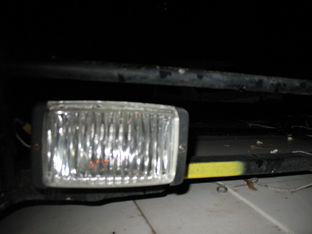

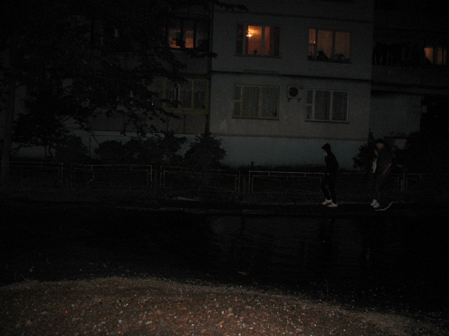

Вот более дешовые, но как для заднего или бокового света - мне хватает
правда фото не очень.
дом от источника около 20-25м
вот пониже опустил

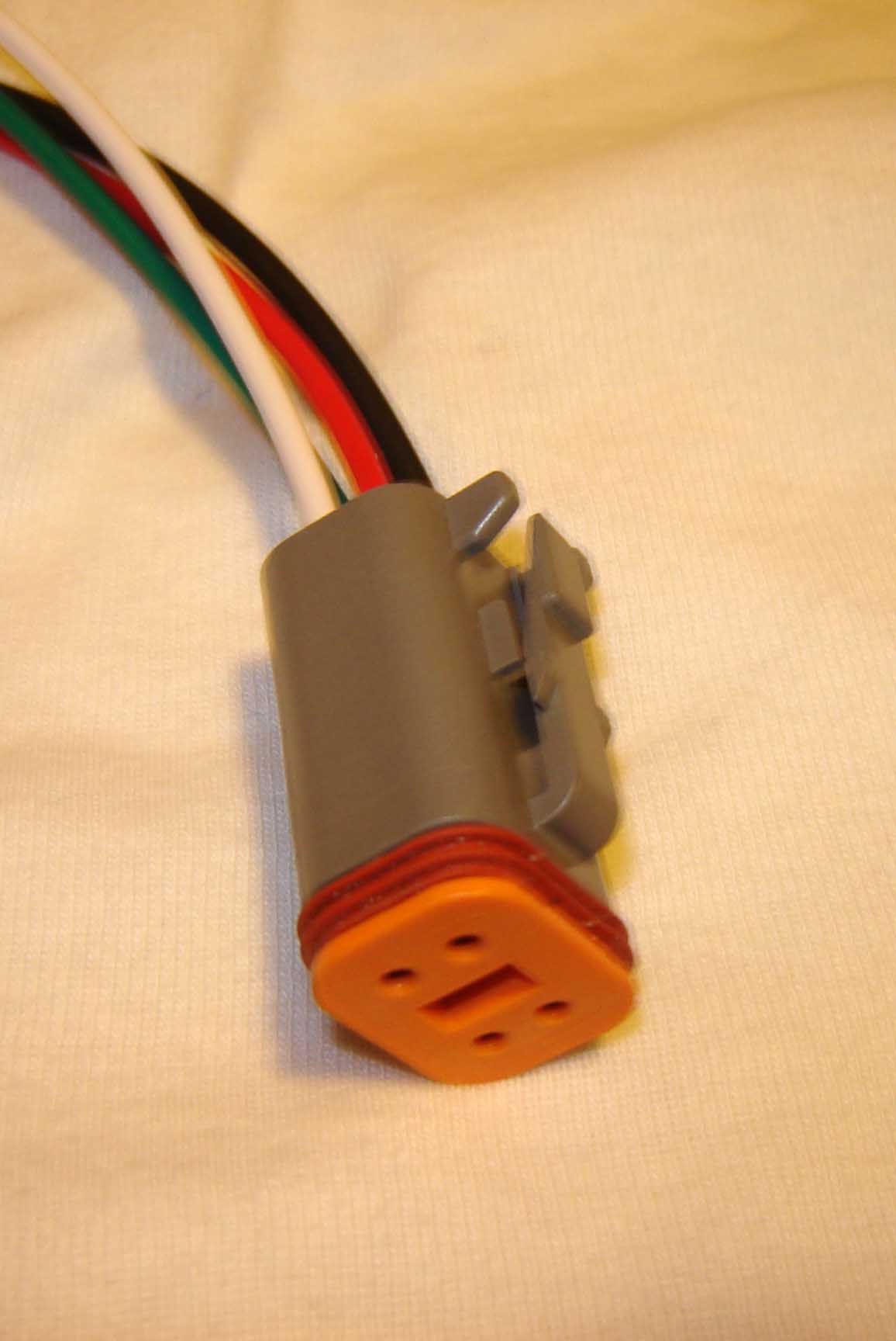

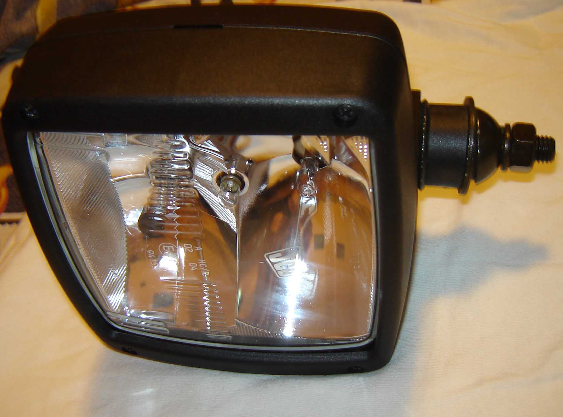

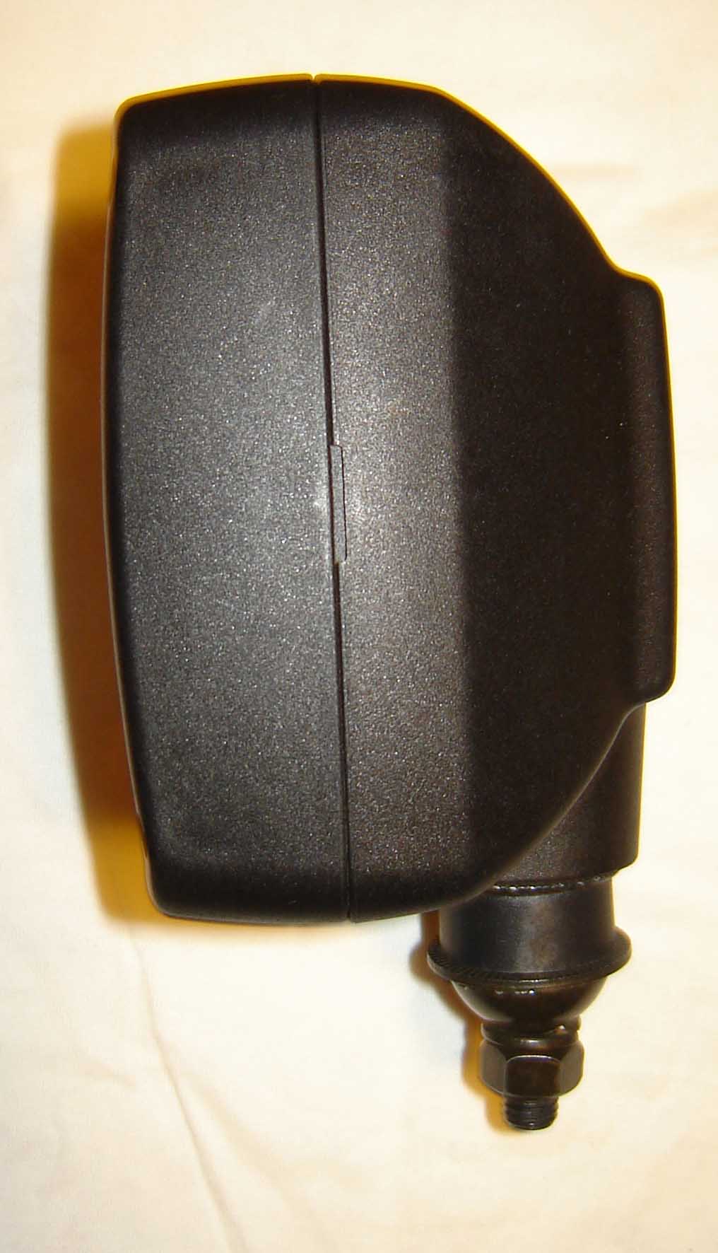

Так - фары пришли - буду ставить на неделе, обязательно отпишусь. Брал на ебай (сорри за нехорошее слово) boom: Фары фирмы Хелла - хотя надпись HELLA обнаружилась только внутри. Сделаны очень прилично - не уверен в полной герметичности - но добится ее нетрудно, ближний+дальний+габарит. Надпись на стекле Майд ин аустрия))) на Штекере deutsch IPO USA, за весь комплект 42 уе + 15 доставка, в комплекте 2 фары и два штекера :CC: Визуально пока очень доволен, выглядят качественно и прочно, посмотрим как светят, фото выложу обязательно
хорошая цена, ждем отчет с фото.
По степени водозащищенности должны быть IPX9K - защита от воды под давлением. Но это не значит что можно въезжать в брод с включенными фарами, стекла могут треснуть.
