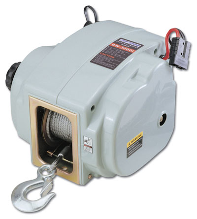

For standard вот это, в тандеме с парой-тройкой роликов имеет шанс бороться за звание эквивалента.
Компактнее, легче и без «колхоза».

#16 werwolf
werwolf
  • Реєстрація: 03 Nov 2006
  • 3490 повідомлень
  • Город:Киев.
Відправлено 09 February 2009 - 19:59
довидково:
http://www.avto-winc...view.html?id=29
Меня настораживает 2 вещи:
1. Длинна троса. "длина 15.2м, диаметр 5.5мм". Через 1 блок - уже 7, а если 2 ставить, то вообще 5 метров рабочего хода. А с учетом передаточного числа редуктора "480:1", еще и через 2 блока вытягиваться 10 метров мы будем часа 2...
2. Фраза "12-ти вольтовая трейлерная лебедка в ударопрочном и атмосферостойком корпусе." - атмосферостойкий это НЕ тоже самое, что и влагозащищенный! Другими словами, "колхозный" вариант можно легко бросить в болото и с ним там работать, а этой только на весу и подальше от воды.
p.s. Для джимника может и пойдет, а вот ту же эльку или патрол - уже никак...
#17 SAIIIA
SAIIIA
  • Реєстрація: 20 Oct 2008
  • 446 повідомлень
  • Авто: Suzuki Jimny
  • Имя:Sasha
  • Город:Kiyev, МИР
Відправлено 09 February 2009 - 20:38
В разрезе P.S. и пункта 2 - Что правда, то правда.
По пункту 1 - по роликам только отдельным канатом.
#18 werwolf
werwolf
  • 3490 повідомлень
  • Город:Киев.
Відправлено 09 February 2009 - 20:55
Ты себе это в реальности представил? Какой длинны отдельный канат надо с собой таскать, что бы быть уверенным в любой ситуации? (имею в виду гражданский вариант, не соревнования).
У меня есть понятия ЦЕЛЕСООБРАЗНОСТИ. Вот краткий пример.
1. Потратить 20 грн на лопату и 50 на топор, и в случае посадки на дно, копать, домкратить штатным домкратом, и подкладывать по колеса срубленный лес. ВОЗМОЖНО. РЕАЛИЗУЕМО. НО! очень долго и тяжело.
2. Силовой обвес по кругу + передняя и задняя лебеда и метров 100 удлинителей, да плюс хороший якорь. За все про все около 5000 зелени. ИДЕАЛЬНЫЙ вариант, при наличии большого кошелька, или фанатичного отношения. ЛГКО, БЫСТРО, НО! дорго...
3. Компромисс! Либо различные ручные лебедки (долго, тяжело, НО! лучше и быстрее чем с лопатой), либо внешние электрические лебедки (и дешевле полного комплекта и многофункциональность присутствует), но медленнее по времени, чем работать стационарной...
Так что выше описанный вариант является КОМПРОМИСОМ, и на мой взгляд, далеко не худший...
