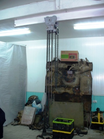

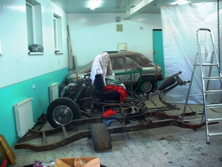

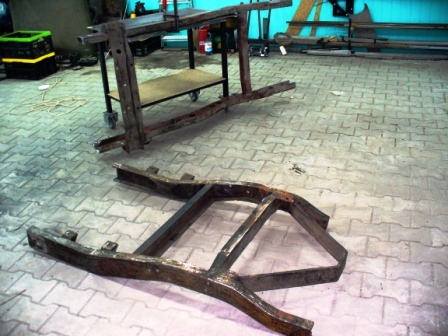

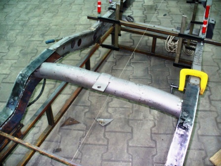

3.Для удобства работы с рамой,пришлось её "располовинить.За одно,

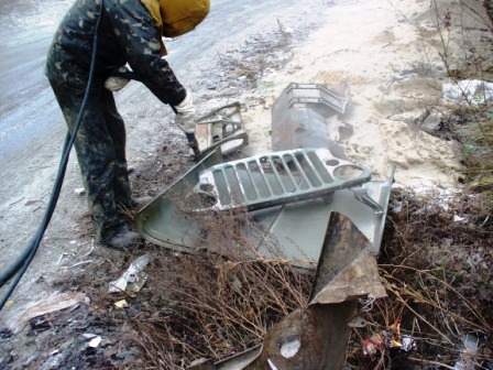

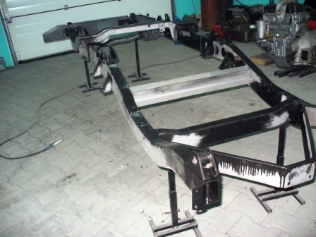

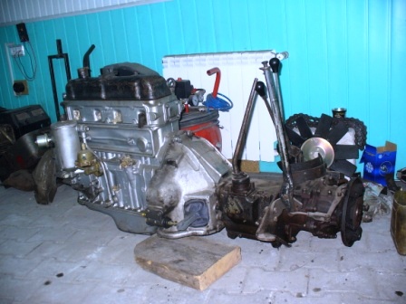

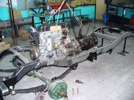

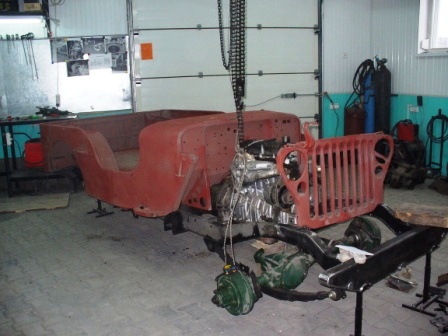

4.Всё отпескоструили.Хорошо видны стали места ремонта кузова,

На последнем фото в еерху-восстанавливаем геометрию рамы.
