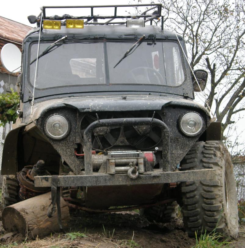

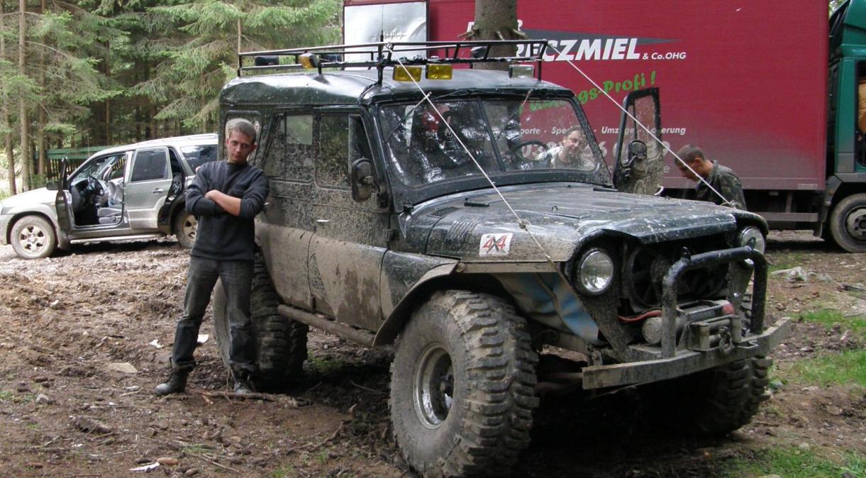

а)власний досвід побудови і експлуатації машини з потужним двигуном і величенькими колесами привів до нових пошуків трансмісії.
нажаль та яку використовували раніше- тепер стала непригодною. так званим "самим слабим звєном". і міняти її я вже задовбався.
б)переглядав відео на ютюбі і наткнувся на ось таке:
в) виникло питання- чи знає хто які трансмісії використовують в цих творіннях американського кастомайзінгу? бо дивлячись на дане відео стає аж моторошно від крутного моменту, що витримує розтатка і мости... досягнути потужгості- не проблема. а от надійності...
З.І. лапландери і моги не пропонувати.

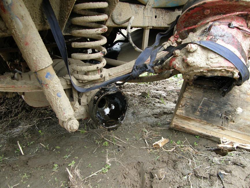

З.І.І. один з прикладів "слабого звєна":
горгани. спочатку не витримує шрус
через пару км не витримали лихої долі і шкворня
а знайомі розказували, що в аналогічної "машини" недавно розірвало такуж як і в мене роздатку (газ 69).

свідок чого? шрус мені розірвало в кілометрі-двох від табору. а шкворня- ше за 2-3км.
