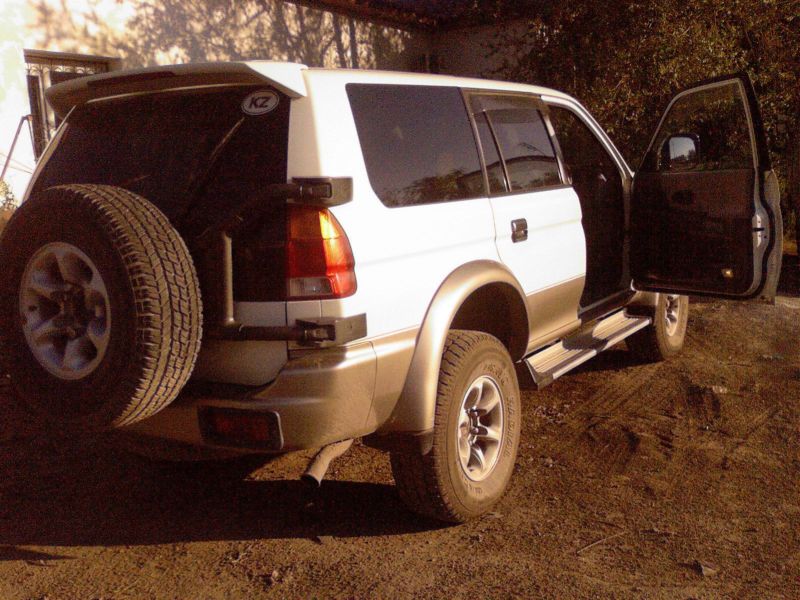

Добрый вечер всем! Суть темы такова: владею а-лем Митсубиши Челленджер 2,8 Турбо Дизель 1997 года, праворульный и хотелось бы провести внедорожную подготовку. Работаю на машиностроительном заводе и поэтому есть возможность грамотно что нибудь изготовить.

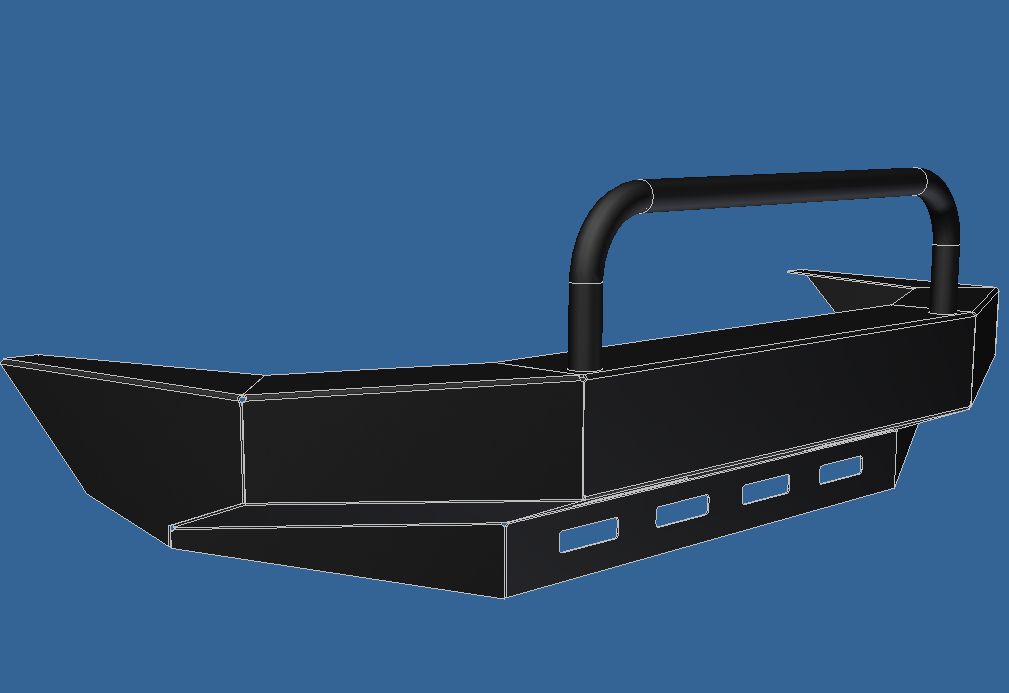

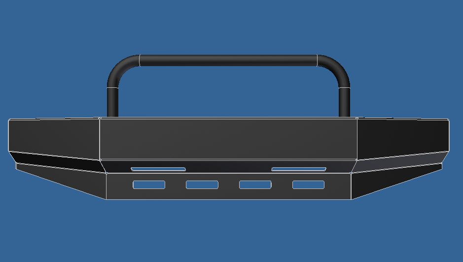

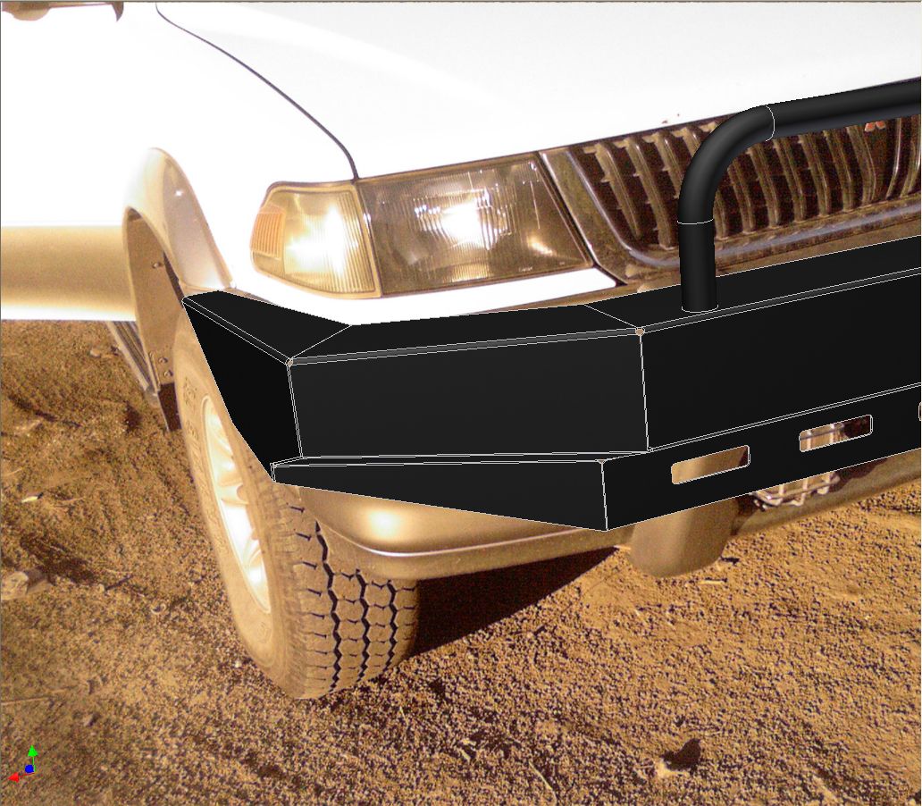

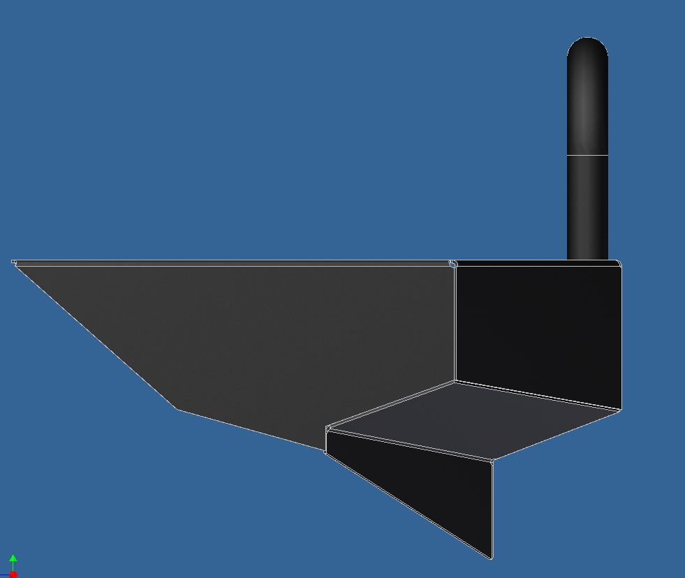

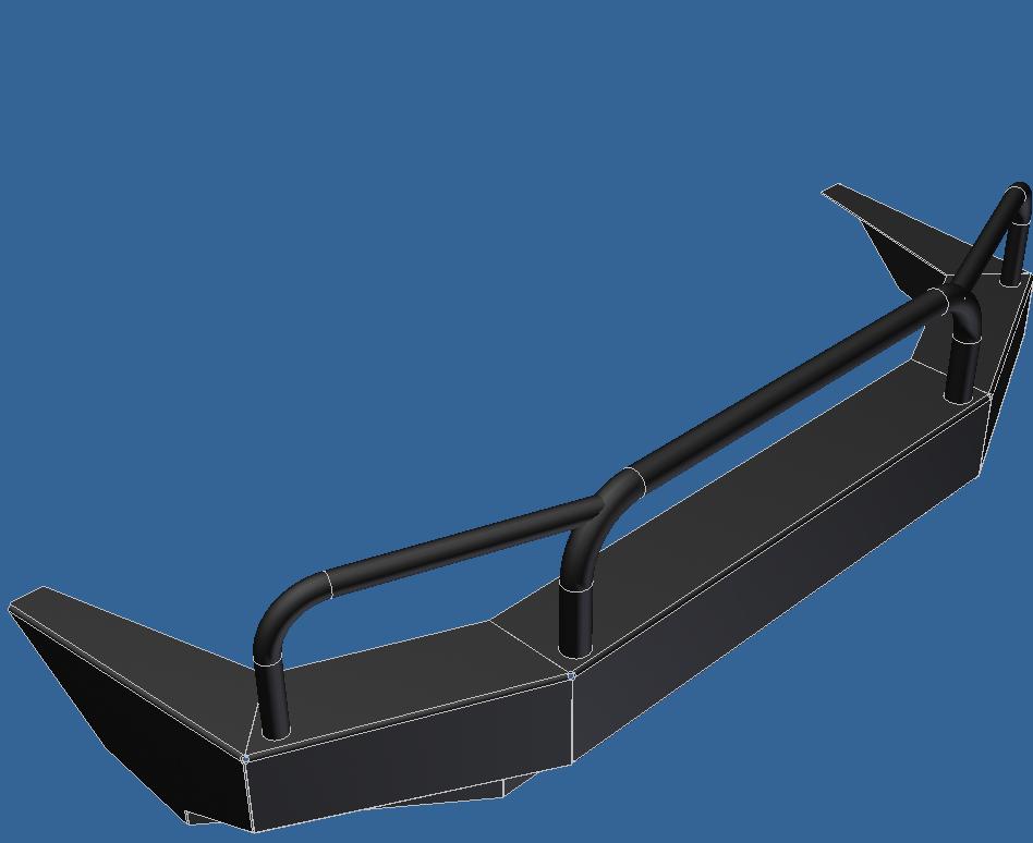

Сам уже сделал лифтинг подвески два дюйма, сделал чертежи на силовой передний бампер (скоро приступлю к изготовлению).
Передняя подвеска торсионная и при лифтинге не возниклоособых проблем, но образовался один минус - ход вниз колеса стал примерно 50мм., поэтому в недалеком будущем планирую так же сделать чертежи и изготовить верхние рычаги с изгибом, чтобы ход подвески вниз стал больше.
Сейчас стоят колеса 31х10,5 R15, так же планируется сделатьбоди-лифт на 1-1,5 дюйма и воткнуть колеса побольше 31х10,5 R16 или 33 дюймовые. На данный момент на существующие колеса хочу поставить проставки 25-30 мм. Стоит ли?
Дальше. Как говорится хуже. Никто не устанавливал доп. баки на Pajero sport, Challenger? Нужны чертежи с подробным описанием.
И экспедиционный багажник на крышу?
Картинка бампера
http://www.offroadma...p...ost&id=8993
И фото авто
http://www.offroadma...p...ost&id=8994

6. Бампер себе делал. Без чертежей. Немного некрасиво ИМХО у тебя сделана боковая часть (нижняя юбка). Могу фотку прислать.

С колесами ошибся, извиняюсь: 32х10.5 R16. Родные стоят 265/70 R15 то есть 30". 31"-е и стоят. Ставил 33"-и при лифте подвески все хорошо, но при ходе вверх передних колес и одновременно повороте задевает арку и вырывает брызговики. Так что одного лифта подвески маловато.
По поводу бампера. Я его содрал практически без изменения с TJM на Хайлюкс.
Фотку присылай. А если еще и размеры все будут, то буду признателен.
