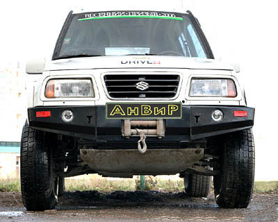

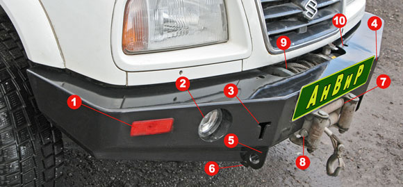

Делал сам получилось вот так бампер
Руководствовался этим обсуждением тыц

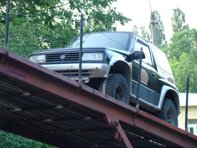

По случаю достался родной "кенгурятник", думаю пригодится при строительстве силового бампера.
Не радует, что заводские места крепления "кенгурятника" в самой низкой точке рамы и с болтами на 10 (как, впрочем, и с креплением бампера) - может обрезать при реальном усилии!
Не уверен, но, по моему, следует использовать больший болт и больше точек крепления к раме.
Интересно - инженеры Сузуки руководствовались при просчете возможностью использования силового бампера со штатьных мест крепления бампера?
