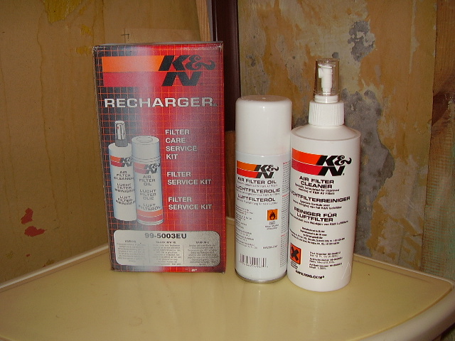

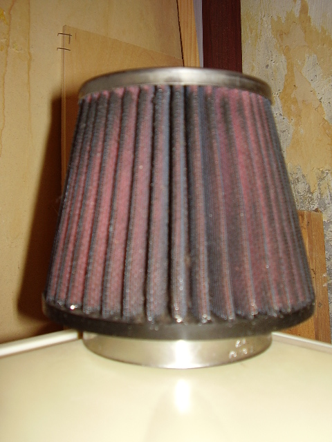

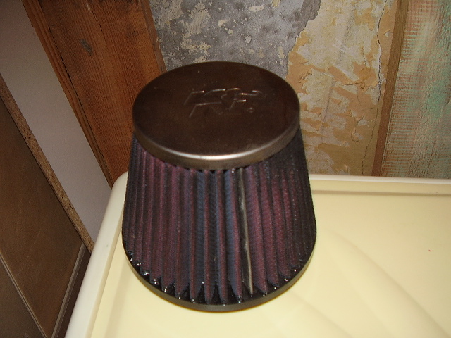

Описываю опыт использования фильтра за лето , сейчас снял его на зиму .
Может кому интересно .
Само изделие брал именитой конторы K&N , что и другим советую так как свойства турецких и китайских поделок еще ниже .
Брался KIT то есть в комплекте все переходники болтики гайки прокладки ничего колхозить не надо.
Теперь то что всех обычно интересует что получилось - изменился только звук мотора на газу серьезный бас появился . Мощность оборотистость экономия топлива - никакого толка.
Ну и под капотом типа круто смотрится .
Тепер минусы .
Фильтрация значительно хуже (я использую обычно KNECHT) что видно по тонкой пылевой слизи в корпусе дроссельной заслонки .
Маслом с пропитки закоксовывает датчик температуры входного воздуха искажая его показания.
На фото фильтр полностью забит грязью всего за месяц неактивной езды по городу без выездов на пыльную природу. Забит можно промыть но процедура по всем правилам занимает 2 солнечных дня . Солнечных потому что сушил от воды я его 1,5 дня на солнце .
В жару ему под капотом душно что выразилось в существенной потере мощности - вывел из под бампера трубу 10 см. для подвода воздуха забортного чуть подегчало . От 5 см. толку небыло . Забавный эффект - пока трогаюсь тяги нет т .к. воздух подкапотный горячий двинулся продуло рывок движка .
Зимой его использовать бесполезно так что ставить его болше не буду , а для себя решайте сами.

У меня стоит КН фильтр вместо штатного без переделок. Не знаю что у вас забилось через 1000 км. У меня фильтр прошел с момента очистки 80,000. По мануалу его надо чистить раз в 100,000 км. Но я решил не ждать этого. Конечно, фильтр был весь засран, но я его промыл, заправил и все. Тяга поднялась, но не более чем на 2-3%. На мой взгляд- неплохая экономия на штатных воздушных фильтрах, да и не надо часто лазить под капот.

Ну прямо таки вечный двигатель...
