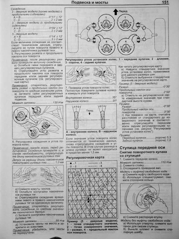

Вот у японцев инструкцию нашел на русском языке, где написано как это сделать самому.
Спасибо за инструкцию, очень ко времени.

Очень похоже устроено и на других марках, смотрю практически одно устройство регулировки передка.
Хорошая инструкция, осталось только дописать чтобы смазывали графиткой хорошо после регулировки, иначе безбожно закисает все это хозяйство и потом мучаешься.

Спасибо всем за советы и Абасову за инструкцию, удалось правильно все выставить и вот уже прошло более двух недель как машинка летает без проблем.
