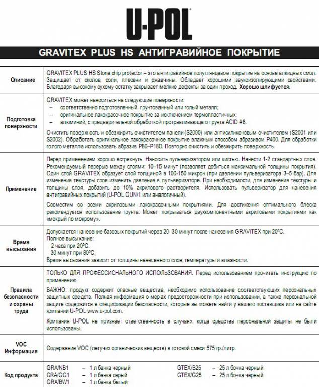

Гравитекс «Body» вам в помощь!
Есть два типа окрашиваемый и неокрашиваемый. По технологии сначала немного шпатлевки, потом прогрунтовать, потом Гравитексом, сохнет препарат немного дольше чем грунт, а после покраски получается такой легкий "барашек" по поверхности на поверхности которого не видно никаких дефекттов, по ощущениям на ощупь он кажется прорезиненый. Продается в балонах спрей и под пистолет. Удачи.

Царапины на "гравитексе" глубокие и рваные,-подкрасить проблематично.Хаммерайтом практичней. Мы красим нитрачём,периодически обновляем .

Отправлено 19 January 2013 - 13:12
Ну тут кто как приспособился, глубокие рваные царапины как и на всех материалах надо немного протянуть шпатлевкой, а потом передувать, порой достаточно шлифонуть ремонтируемое место и передуть грубым типом. U-Pol Гравик есть два типа, грубый и мелкий, грубый легче перекрывает повреждения. К слову, в инструкции конкретно написано - хорошо поддается шлифовке.

На тлк-7 задуваю гравитексом, поддуваю в случае царапин разбавленым, адгезия великолепная, устойчивость к веткам тоже. Хамрайтом не пробовал, что то у нас такой химии не увидел есть только для покраски по ржавчине. Плиз народ дайте точное название или маркировку, надо попробовать будет.
