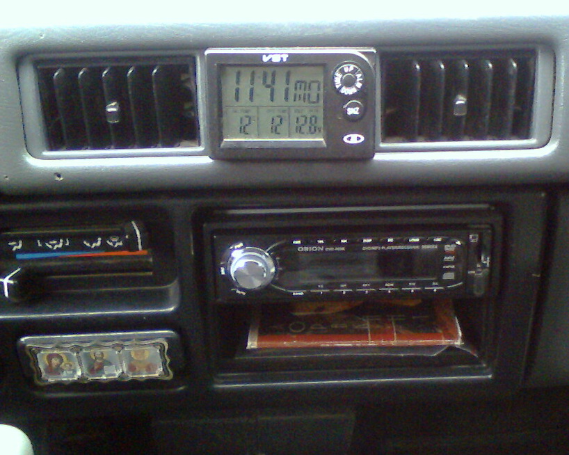

А я себе такой поставил

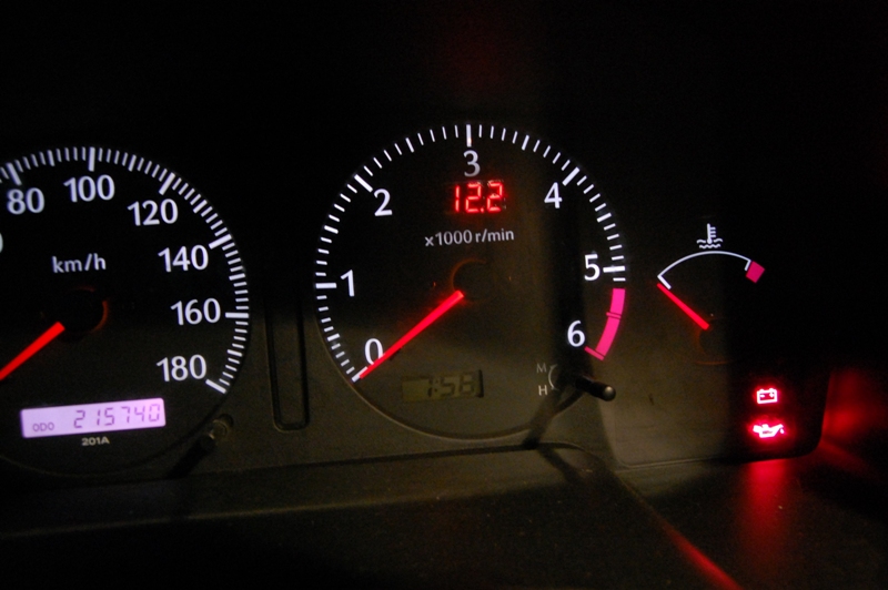

А я цифровой вольтметр вмонтировал в тахометр. Цена вопроса- 50 грн, остальное своими руками. Получилось и красиво и информативно.
